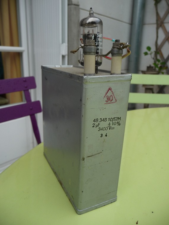

André, déconne pas : quand tu vois que ça était monté sur un émetteur de 2kW :
la 5687 te donne l'échelle ....
P1130011 (Copier).JPG (72.6 Kio) Vu 3533 fois
