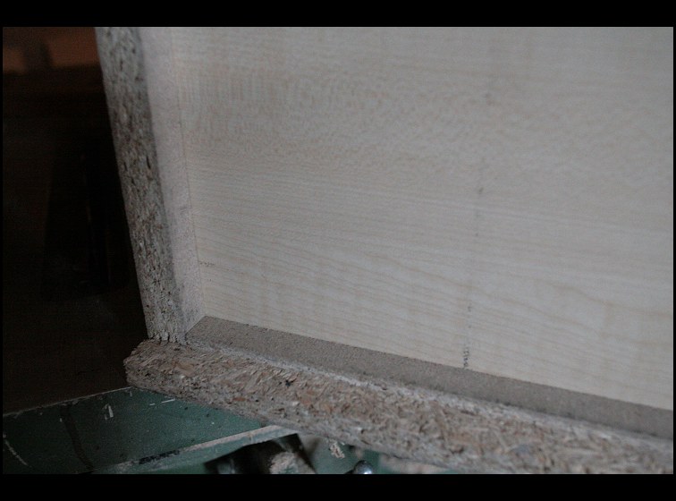

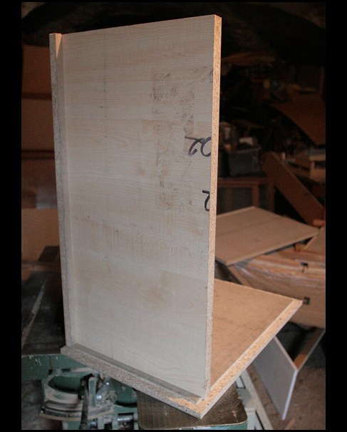

En ce moment, je fais des encoches de 5mm à chaque angle comme j'avais fait sur les Altec. Je le fais simplement par de nombreuses passes sur la circulaire qui ne sort que de 5mm.

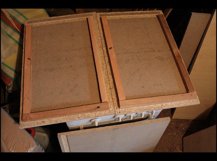

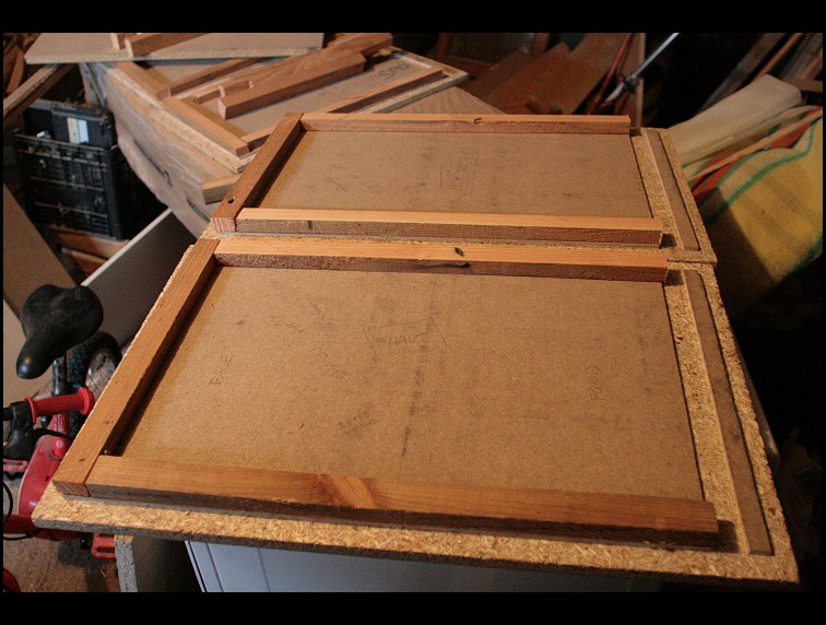

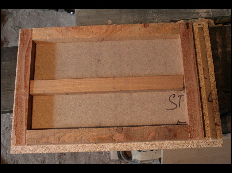

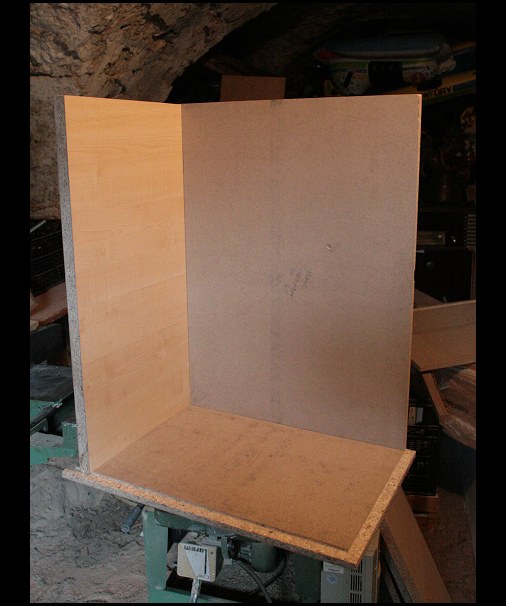

:hello: à tous,
Ça avance gentiment. Beaucoup de rainures et tasseaux. Petites sections en haut et en bas et grosses sections pour le milieu des caisses.
Photo 001.jpg (57.82 Kio) Vu 2828 fois
Photo 003.jpg (48.57 Kio) Vu 2828 fois
Photo 004.jpg (63.72 Kio) Vu 2826 fois
Photo 011.jpg (99.42 Kio) Vu 2826 fois
Photo 012.jpg (103.76 Kio) Vu 2826 fois
Photo 014.jpg (108.66 Kio) Vu 2826 fois

Ca a l'air propre tout ça :yes!:

J'adore le support "Machine à laver" ;)
