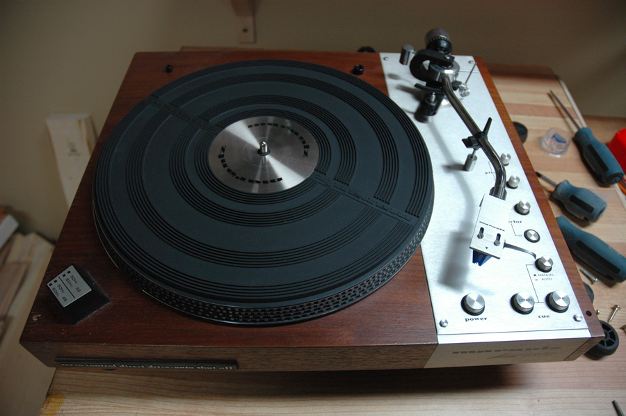

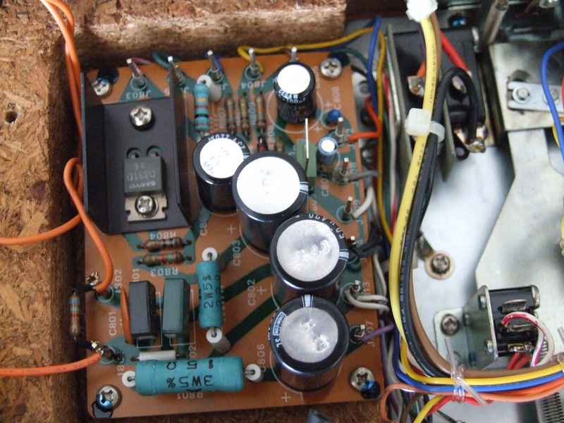

Suite à un décalage du pitch, un petit nettoyage s'imposait.
Une fois ouverte j'ai été agréablement surpris par le très bon état interne et une pression de bombe spécial contacts a suffit pour résoudre le problème.
Pour les curieux voici quelques photos.

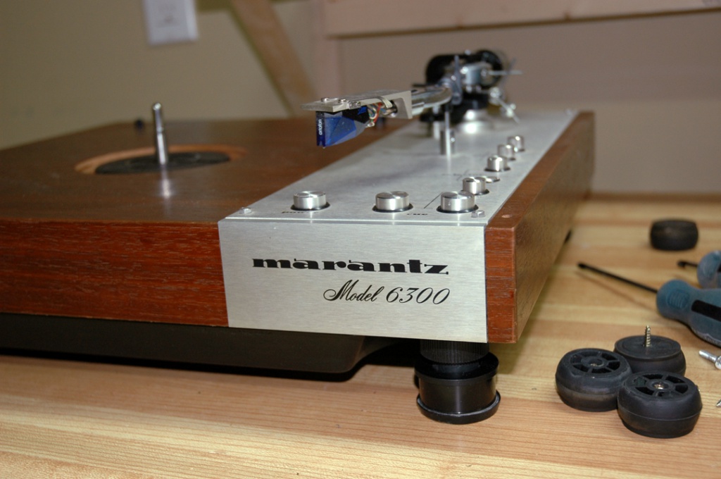

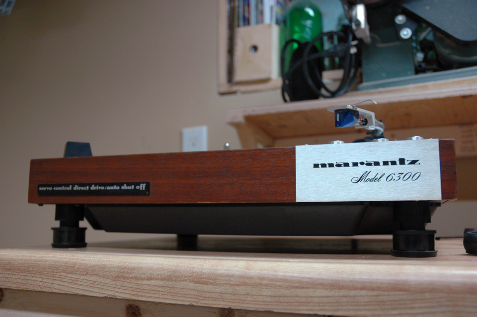

Quelques images..
Une fois les pattes de Hoplat ajoutées...
Trois des pattes sont insérées directement dans le bois alors que la quatrième (à l'avant, à droite) est visée dans une plaque de métal (prendre donc une vis à métal). Une fois les pattes mises en place, ça fonctionne très bien.
Ce n'est qu'au moment d'ajouter le plateau ainsi que le couvercle que ça devient assez limite. Pour avoir une belle suspension, l'idéal serait de remplacer les ressorts des pattes par quelque chose pouvant accepter une charge un peu plus importante. Je vais devoir investiguer de ce côté pour que ce soit A1.

Quelques images..

Sachez que ces pattes lui donnent vraiment plus de gueule.Klemp a écrit :Pas très zoulis les pieds, on dirait des jantes sans peuneux ...
Depuis qu’elle trône au beau milieu du salon avec ses nouvelles pattes, cette platine à fière allure!
