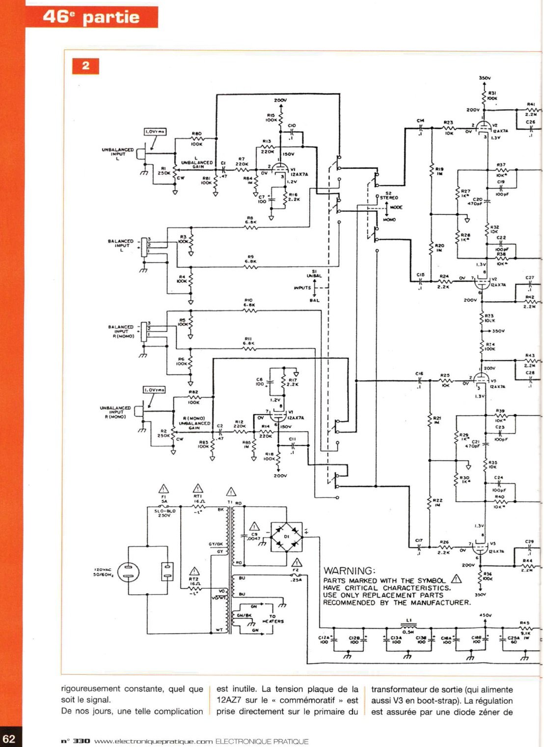

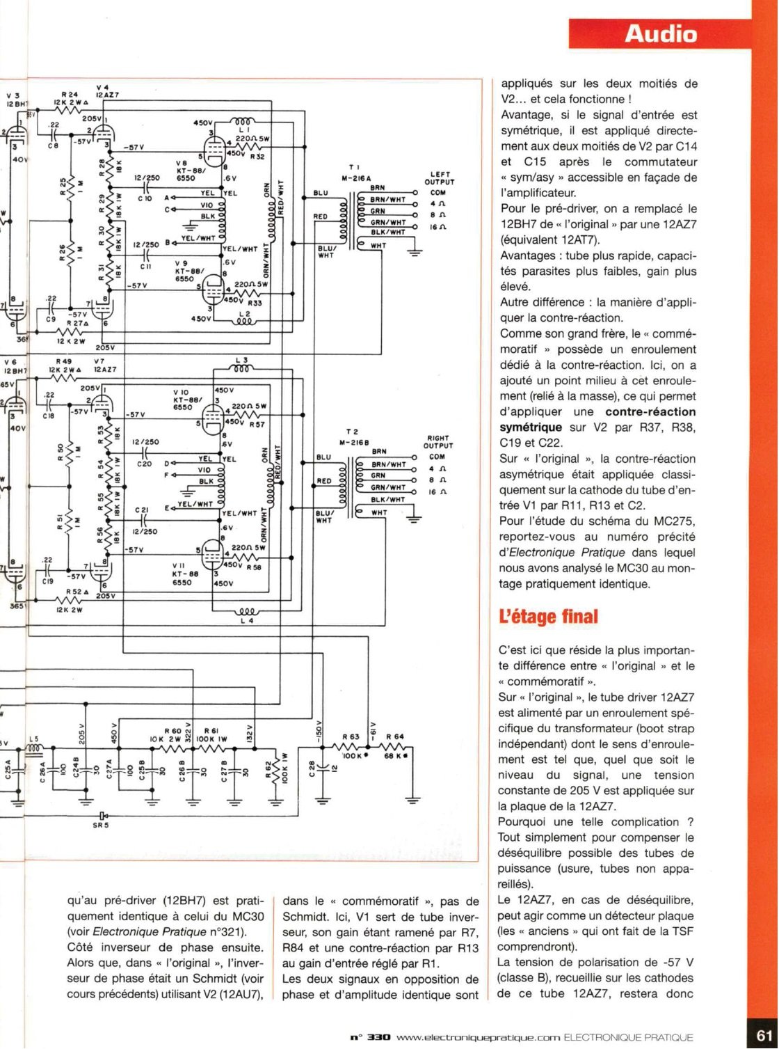

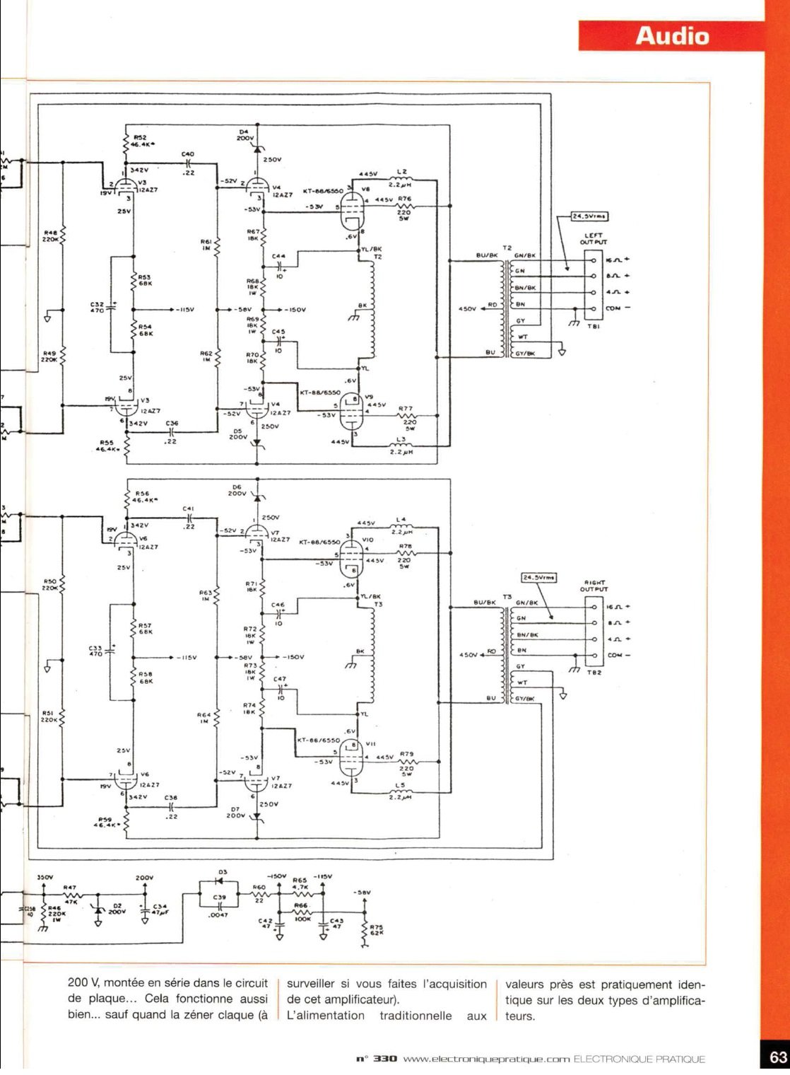

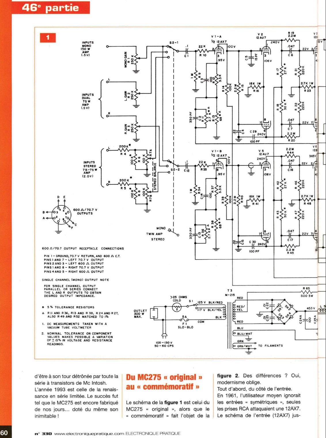

Voici l'article de Rinaldo Bassi paru dans la revue Electronique Pratique n°330 :
