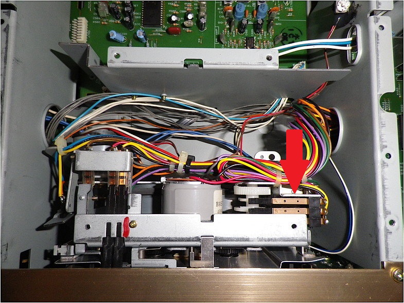

Voici la mécanique vue du dessus, une fois le capot et la plaque enlevés.
Les 3 switchs sont à l'extrême droite de la mécanique, 2 sont visibles et le dernier est caché par la retour de la plaque métallique.
Il faut glisser une feuille de papier épaisse (ou une feuille de papier pliée en 2) entre les 2 points de contact situés au début de la partie cuivrée, puis appuyer très légèrement sur le switch pour pincer la feuille de papier entre les 2 points de contact, et enfin bouger le papier pour "gratter" doucement. EN AYANT ASPERGÉ PRÉALABLEMENT LE TOUT DE BOMBE CONTACT.

Encore merci Hugues,
Je tenterais bien le coup, car cela ne me semble pas trop compliqué.
Cependant, pour être sur de ne pas faire de bêtise, et au risque de paraitre pénible...
, te serait-il possible de mettre une flèche sur la photo pour identifier ce dont tu parle.
Je pense l'avoir identifié, mais je veux en être sur.
Autre chose, quand tu dis " appuyer sur le switch " tu veux dire qu'il faut que j'appuie sur play ?

Les 3 swiths sont désignés par la flèche.
Basiquement il s'agit de 2 lamelles cuivrées avec celle du dessous prolongée par un petit ergot en plastique noir qui va s'appuyer sur les cames actionnées par le moteur via l'engrenage. Les contacts proprement dits sont au niveau de la petite marque en diagonale au bout de chaque lamelle cuivrée, un sur celle du dessous, l'autre sur celle du dessus.
Lorsqu'on rapproche les lamelles le contact se fait (soit en appuyant sur celle du dessus, soit en remontant celle du dessous via la came), et c'est là qu'il peut y voir de la saleté, voir un contact sporadique qui va "brouiller" le microprocesseur et générer un reset.
Pour nettoyer les contacts supérieur et inférieur de chaque switch je glisse un papier un peu épais imbibé de bombe contact entre eux, je pince le bout de papier en appuyant légèrement sur la lamelle supérieure pour que cela frotte bien et je fais quelques mouvements.

Ok Hugues, je vais tenter le coup ce week-end, en espérant y arriver, mais surtout de ne pas faire de dégâts
