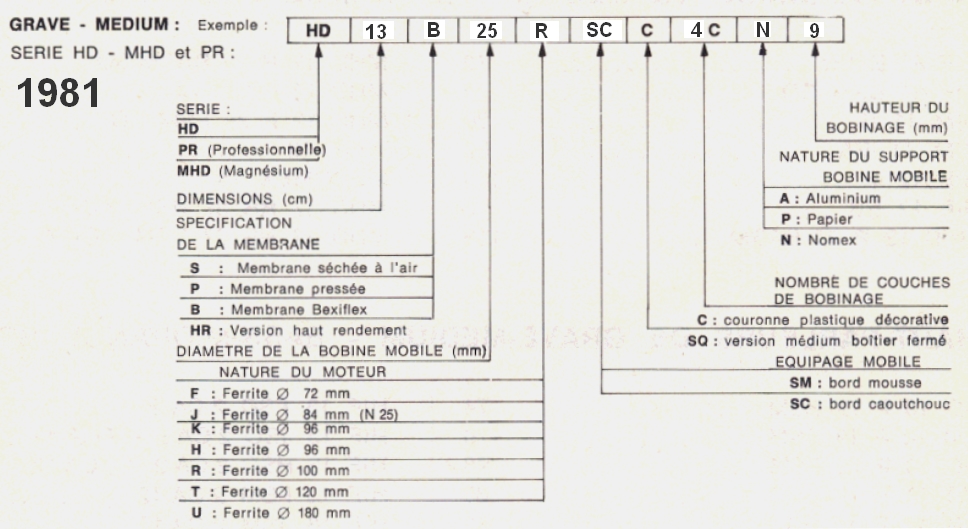

hencot a écrit :Je comprends pas le message de dessus sur le bass reflex (boomer ?) , mais bon le HP doit plutot avoir les caracteristiques du HD13 original que du 402 qui était une version plus économique (décidée par Harman ), mesurer la hauteur d aimant pour la confirmation .
Ci dessous fiche de la deuxième série de HD13 à comparer à ton HP ,tout au moins pour les dimensions de moteur .
La ref complete: HD13B25RSC-4CN9CN103TN
Cela donne et apres mesure quelque différences comme :
Un diametre d'aimant de 100 et non 96.
Une épaisseur de l'aimant de 18 mm + 2 x 5mm pour les plaques de champs ce qui porte le total a 28mm !
Il semblerait que la marque vecteur est fabriqué avec ce hp les compact monitor speaker
Pour le reste c'est pas flagrant :mur:
hencot
Messages : 2593
Re: Elipson 1702
Message par hencot »
Identification des HP a partir de 1981 , exemple du tien
Alain..
LeTOF
Messages : 1803
Localisation : Oise
Re: Elipson 1702
Message par LeTOF »
Cool , intéressant ce tableau !!!!
