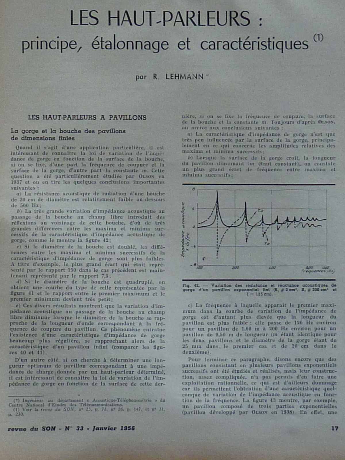

Suite ....
Le dernier paragraphe est particulièrement intéressant :)

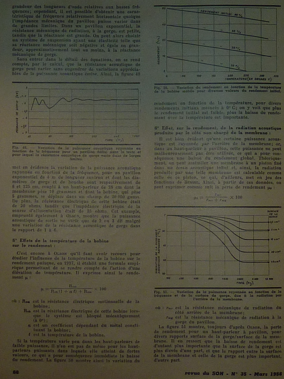

Les calculs et considérations sur le rendement

:merci: :prosterne: je comprends mieux comment la "petite" Western 555 est si efficace et l'inverse de ma pensée en allant "naturellement" vers une compression 2"
:colere: que l'impédance(s) est un vaste sujet :evil:
j'ai du boulot :genial:
