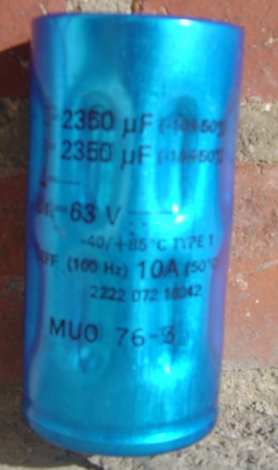

Pour le condo de 4700, ne mets pas n'importe quoi (regarde le courant que celui d'origine est capable de délivrer, tu vas être surpris), et conserve bien ceux de sortie surtout.
:yes!:
mesure le , tu pourrais avoir des surprises par rapport à un 4700µf neuf
un condo neuf de cette classe coutera cher
il te faudrait le changer par ce genre de cartouche :
http://fr.mouser.com/ProductDetail/Corn ... QlmjgJ8%3d

Je vais suivre vos conseils pour les grosses capas, je les mesurerais avant d'envisager leur remplacement.
Pour les petites tensions, je pense prendre des Silmic II, suivant leur disponibilité.

Il faut monter du Vishay en axial, pour celui de l'alim, regarde chez BHC par exemple.
Celui d'origine peut fournir un courant efficace de 10A à 100Hz et à 50°c!!
Change les pont de diodes aussi, tu peux ne mettre un seul (KBU) à la place des 3 d'origine.

Pour le condo d'alim, tu peux monter du plus balaise, un 10 000 µF, comme celui ci par exemple: http://radiospares-fr.rs-online.com/web ... m/1908955/
C'est peut être démesuré, mais au moins tu es tranquille pour 40 ans encore!!
