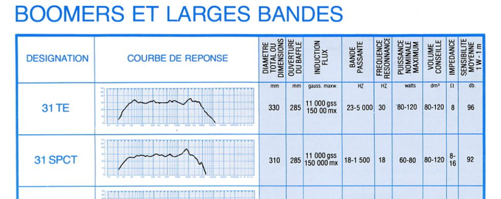

De ce que j'ai lu des livres de G. Briggs, la suspension qu'il nomme cloth surround (a priori de la flanelle de laine ou coton) présente plusieurs intérêts par rapport à la suspension en papier : celui de diminuer la fréquence de résonance du haut-parleur, et celui améliorer le retour à la position 0 de la membrane (en lui faisant faire moins d'aller retour avant arrière), et donc d'améliorer la réponse transitoire.
L'inconvénient serait une légère fuite d'air, du fait de la non étanchéité de la matière utilisée, et donc une légère perte de rendement du haut-parleur. Il me semble que J. Hiraga parle à leur sujet également de plus grande probabilité d'effet roulis : l'excursion ne se ferait pas de façon parfaitement droite.
J'imagine que les suspensions en feutre de tes Supravox présentent des caractéristiques similaires à celles décrites par Briggs.
Pour ce qui est du calcul de l'event, il faudrait que tu puisses mesurer la fréquence de résonance (Fs) du Siare, et que tu essaies la formule suivante (tirée des livres de Briggs, toujours :D ), l'idée étant de choisir une fréquence égale à celle du haut-parleur :
calcul port BRIGGS.jpg (105.86 Kio) Vu 1950 fois
Faute de mesures, il existe peut-être de la doc technique sur ce haut-parleur. Il faudra peut être alors enlever quelques hertz à celle indiquée, le vieillissement de la membrane et de la suspension fait baisser la Fs !
EDIT : trouvé ! 18 hertz en théorie. Je te laisse calculer, je n'ai pas l'épaisseur des planches ;) .
FS 31 SPCT.png (669.85 Kio) Vu 1944 fois
