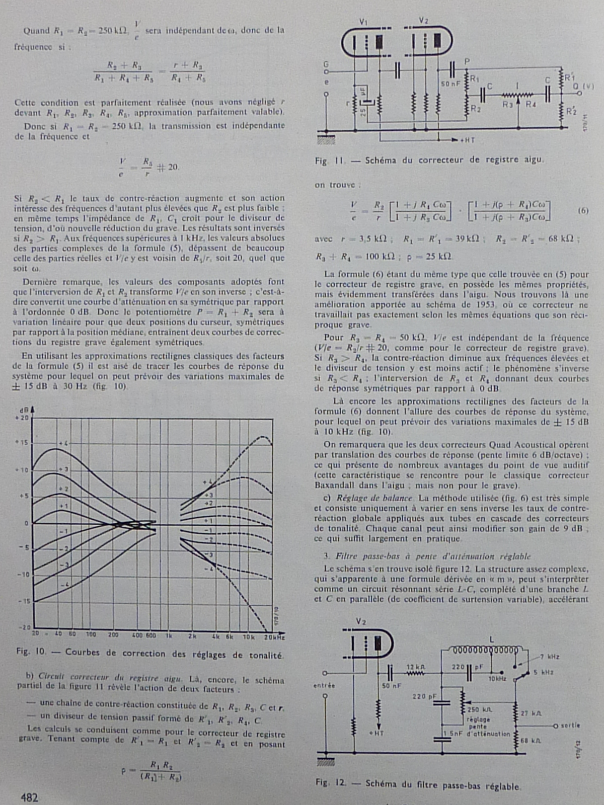

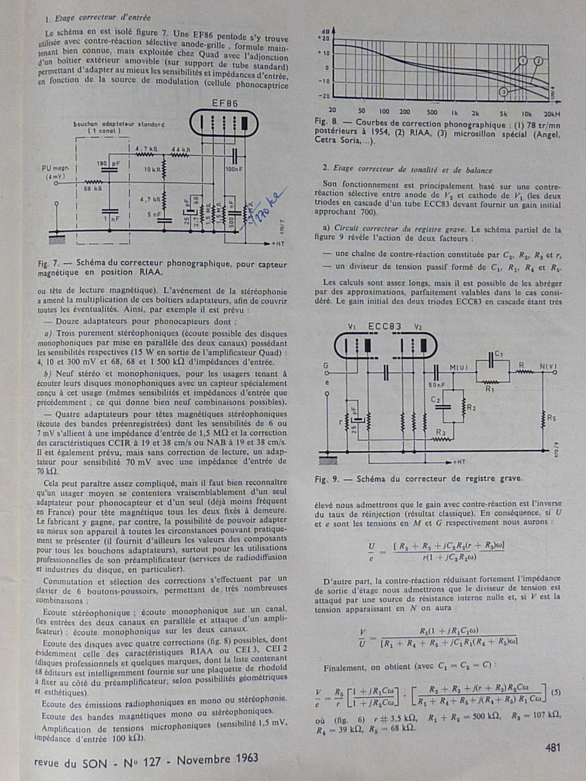

Un peu de lecture sur ce vilain petit canard... :mrgreen:

Novateur, exhaustif et pointu à cette époque même dans les magazines, faut suivre :pt1cable: on est pas habitué
Il y en a des surprises dans cette petite boite
