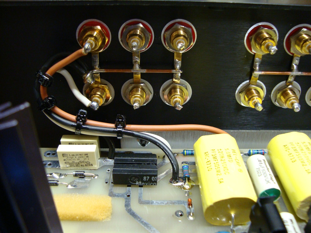

Le travail sur le SP-9 avance super lentement (manque de temps) . . . . :spamafote:
J'ai fixé toutes les RCA et soudé les points de masse, établi certains câblages sur la façade arrière, remonté et pratiquement fini de câbler les commandes de façades ! ! !

Oui, car comme expliqué plus en avant la gaine d'origine était devenue du véritable béton (d'ailleur des interventions précédentes avaient détruit des connexions ainsi que des pistes du circuit imprimé a cause justement de ce problème) . . . . impossible pour moi de travailler avec ce type de câbles style barre à béton . . . . donc, direction poubelle ! ! ! :spamafote:

Oui, je l' ai supprimé .... mais j' en remets un :pt1cable: :lol: ... pour te conseiller, dans la mesure du possible, de cabler en monobrin, et si possible, là ou n' y a pas de risque de CC, de mettre du monobrin non isolé... sauf bien sur aux endroits ou c' est le signal qui se ballade et ou une tresse de blindage est nécessaire...
Le multibrin monté d' origine est vraiment ce qu' il y a de pire, et je ne comprends pas ce choix de la part de ce constructeur ..
Tu en fais ce que tu veux... :spamafote:

Je te remerçie pour tes conseils, c'est vrai que le câble utilisé par AR n'était vraiment plus utilisable, par contre je n'ai rencontré aucun câble blindé dans cet appareil et pourtant aucune ronflette n'était présente (même sur l'entrée phono).
En ce qui concerne les passages des signaux de l'avant vers l'arrière, je vais innover avec un tubage en cuivre relié à la masse générale, de un, pour garantir un meilleur maintient des câbles (14 au total ! ! ! ), et de deux, un bon blindage maison (du déjà vu dans de vieux appareils de mesure qualité militaire ! ! ! ).
