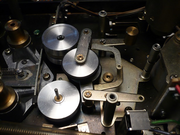

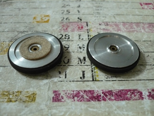

reçu les idlers ce matin , travaille impressionnant !!!
donc avant :
Avant
Avant
après :
Après
Après
le second , avant :
Avant
Avant
Après :
Après
Après

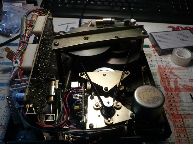

les deux avant montage :
remontage :
remontage
remontage
plus qu'a faire l'autre coté ( remettre les courroies ) , et le propriètaire ne devrait plus tardé à la récupérée ... :genial:

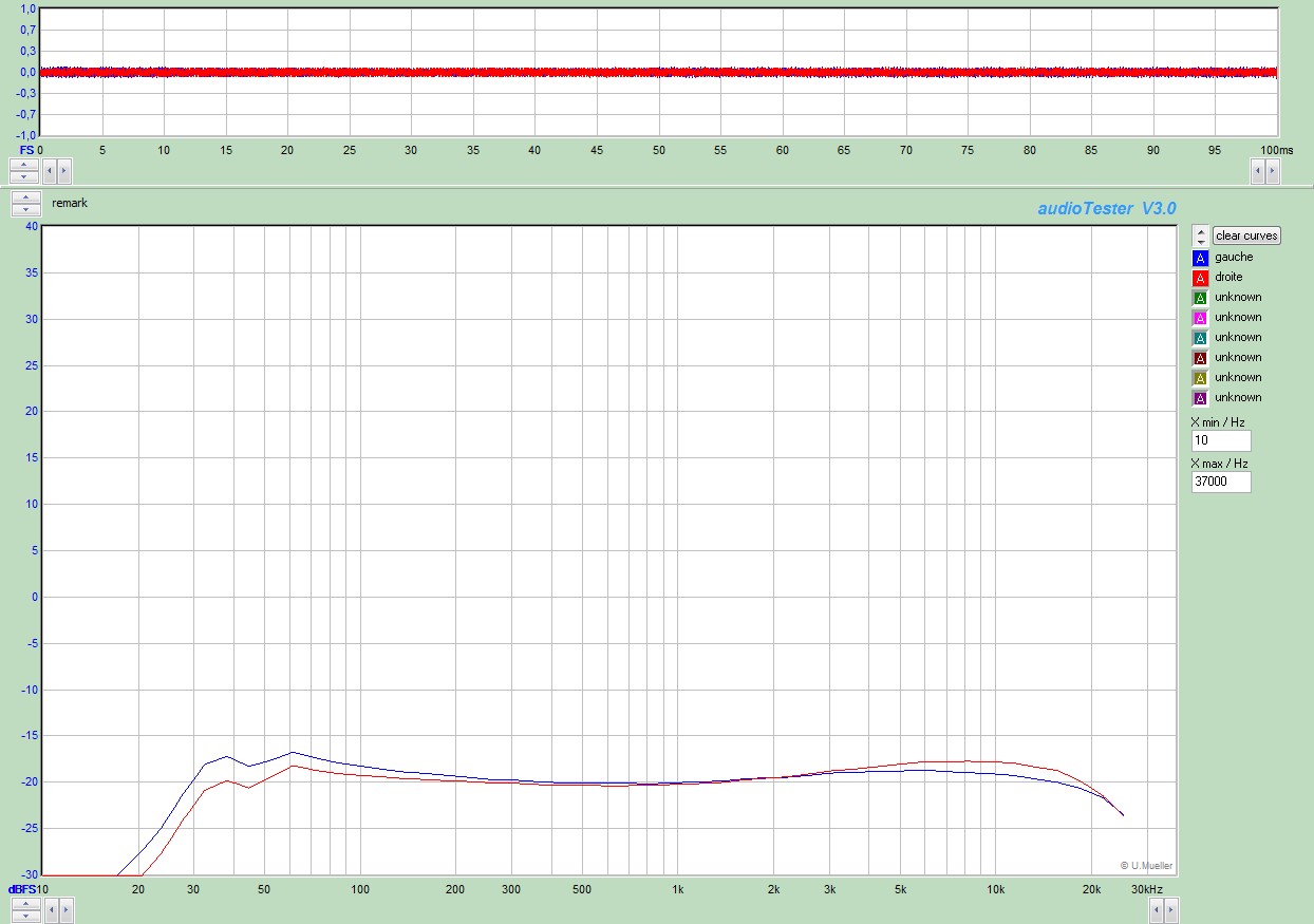

donc test de bande passante en EX:
en SX :
et le W&F :
un peu chuté ..
W&F_courroiesorigine_avant changement_21102015.jpg (94.15 Kio) Vu 5197 fois
elle retourne chez son propriétaire en fin de semaine .. :pleure2:

Pas terrible avec la nouvelle courroie (comme souvent sur du Nakamichi), ou alors il y a des différences de pleurage résiduel avec les k7 de test.
