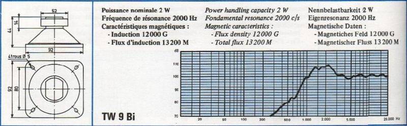

Comme je cherche des docs pour Kikook j ai trouvé cela dans mes docs de 1964
wfr15_car [85].jpg (47.97 Kio) Vu 4225 fois
T19PA12-15_car [85].jpg (49.74 Kio) Vu 4225 fois
TW9bi_car [85].jpg (48.71 Kio) Vu 4225 fois
Alain..
