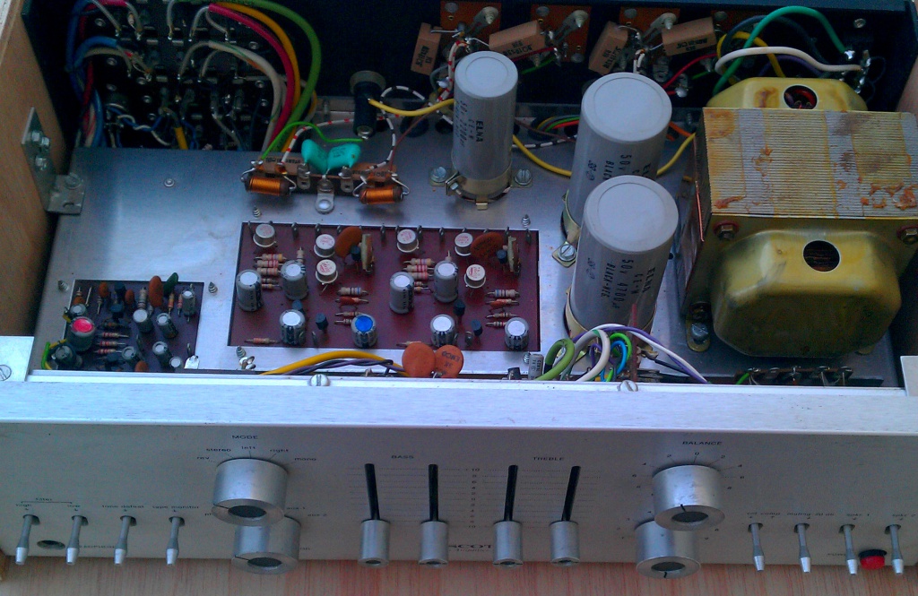

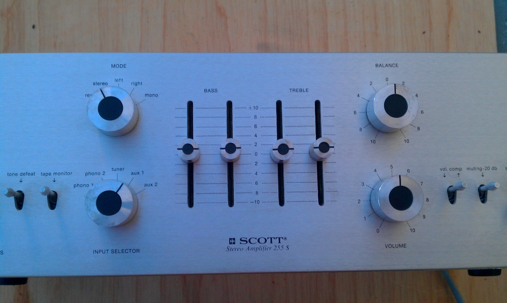

Voici celui que j'ai restauré ...
Les deux joues étaient H.S., Je les ai refaites.
Va falloir repolir les boutons ...
Condos chimiques commandés, des Mundorf M-Lytic et des Nichicon.

Il a vraiment un bon son cet ampli, pendant mes congés je vais lui refaire une jeunesse avec des chimiques neufs. Changer la pâte thermique ne lui fera pas de mal non plus.

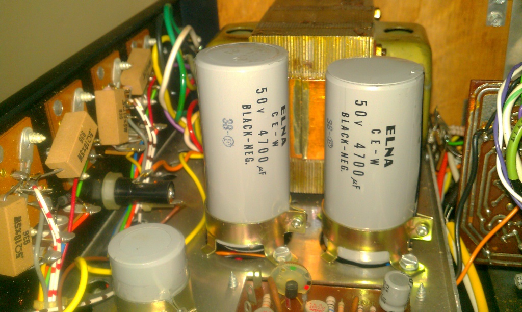

Voila des nouvelles de la bête aujourd’hui j'ai reçu et changer les condos de filtrage d'alimentation,, remplacés par des Mundorf M-Lytics (2x4700 µF 63V et 1x2200 µF en 63V aussi), ils sont tous petits et je voudrais garder le style "ancien" des gros condos Elna, donc j'ai récupéré les vieux condos et masqué les Mundorf avec les capuchons en plastiques des Elna, voila le résultat ...
Sur cette image, on voit le condensateur d'origine au fond, celui de remplacement a droite, le condensateur de remplacement monté dans le capuchon a gauche, pour les néophytes, le trait noir est la pour repérer le pôle négatif du condensateur.
Remis en place.
Demain remplacement des chimiques sur la carte d'amplification.
