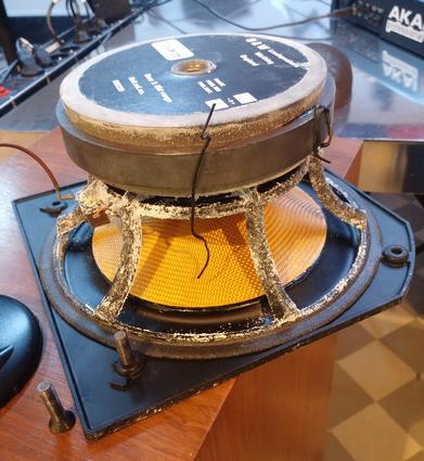

Malheureusement ,il n' y a pas que les tweeters à remettre en état ,j'ai eu une très mauvaise surprise lors du démontage, les saladiers des hauts parleurs sont envahis d'une poudre blanche que je n'identifie pas vraiment.
Après nettoyage minutieux et une couche de peinture ça a meilleure allure mais quid des bobines ?

Au sujet des saladiers, j'ai eu la même "surprise" au démontage de mes dm2 séries 2 sur la plupart des HP sauf tweeter. (voir topic).
Je pense qu'il s'agit d'une espèce de corrosion de l'aluminium.
J'ai utilisé du vinaigre blanc, appliqué au coton tige pour en venir à bout. Il subsiste des traces, mais la poudre est partie. Pas contre, je n'ai pas pensé à repeindre. J'ai eu aussi des craintes pour les bobines, mais à l'usage ça marche bien...j'en déduis que la poudre ne s'est pas développée à l'intérieur.
Mes enceintes avaient été stockées dans un garage durant quelques années, ce qui explique cela j'imagine.
Pour tes tweeters, tentes un revernissage avant d'envisager d'aller plus loin.
Oui, c'est l’oxydation de l'aluminium qui compose le saladier (et forme cette poussière grise appelée alumine ou oxyde d'aluminium, me semble t'il ) .
C'est l'équivalent de la rouille pour le fer.
Ça arrive un peu des fois, mais c'est vrai que dans ton cas c'est quelque chose ...
Elles ont du être stockées pendant plusieurs années dans un endroit humide ( local, cave, garage, grenier...).
Pas trop de soucis à avoir coté des bobines. Le vernis agit comme une protection.

Oui , une oxydation de l'alu , regarde ton alternateur sur ta voiture , et la pompe à eau , c'est la même chose si tu as roulé sur des routes traitées au sel ..pvphil a écrit :ansom a écrit :
