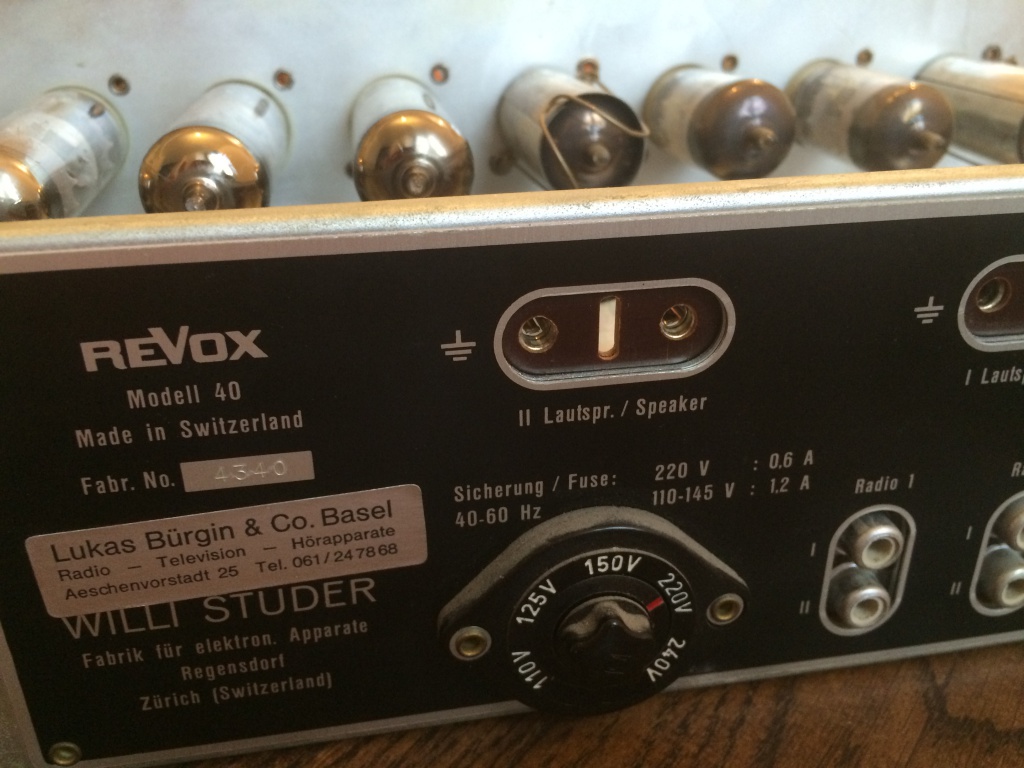

Faut voir l'adaptabilité des sorties HP. Ensuite s'assurer qu'il fonctionnera avec nos tensions de 230-236V moyens (je crois que le Revox est en 220V maxi) ensuite trouver des jeux de ECL86 (ça c'est faisable, même en NOS de qualité, je connais une adresse, qui en a à prix très modéré, car beaucoup sont en rupture ou font du buziness avec, l'ECL86 n'est plus fabriquée depuis quoi... 25 ans?) changer les caps ( à mon avis ce sera plus chiant de les trouver, peut-être chez "demande-à-yann-en-premier"... et musique!

Bonsoir
Il passe bien en 240v

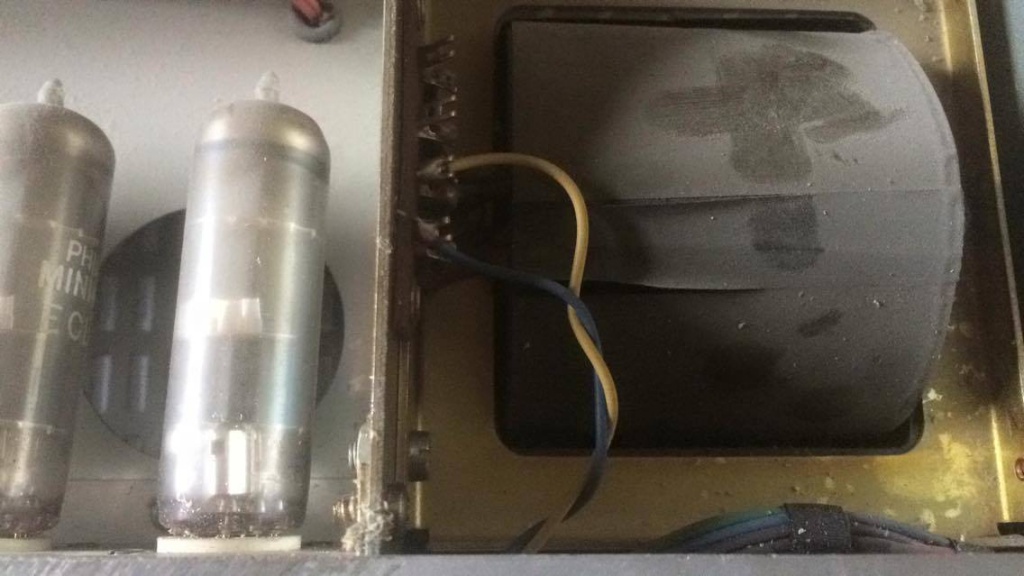

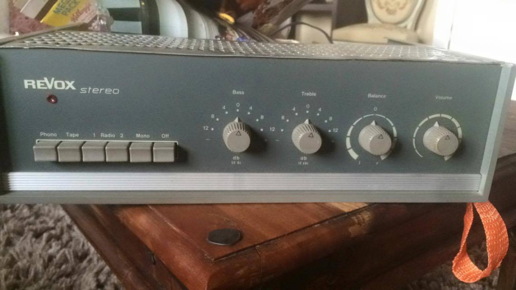

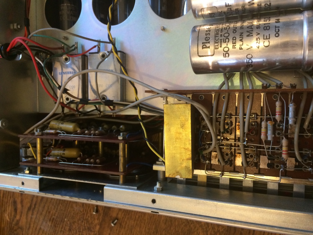

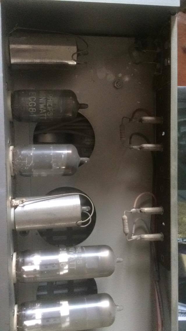

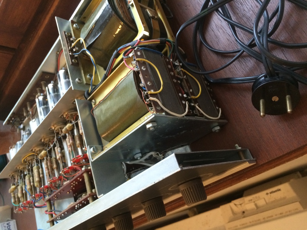

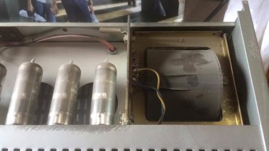

J'ai fait l'acquisition de cet ampli donc !

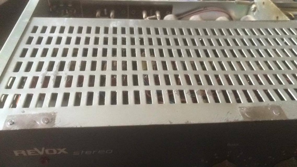

Je le récupère Dimanche, le propriétaire à revu légèrement le prix car en fait le capot n'est pas d'origine.
Voici sa réponse :
"En fait, le chassis et d'origine:
J'ai montré l'ampli à un ami musicien, il a tout d'abord été étonné de l'état général et en particulier de l'état neuf du dessous de l'ampli, sans poussières.
Pour le capot cela semblait se faire à l'époque dans les magasins Hi-Fi haut de gamme, comme celui-ci à Bâle, de faire un capot sur mesure pour diverses raisons, notamment améliorer la ventilation..
J'ai eu tendance à le croire ....
donc j'ai acheter cet ampli. Le dedans et très poussiéreux, je vais certainement passé un petit coup de pinceau pour enlever un peut de poussière, puis l'ampli va filé directement chez le constructeur d'ampli à lampe "JADIS" qui se trouve à 30min de chez moi .
je l'ai ai appelé il y a quelques jrs, ils vont me le bichonné "Nettoyage, test ..." A suivre

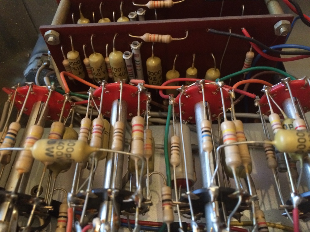

Super! Bien content pour toi! Si tu le mets en maintenance, fais changer les Condos... pour les tubes, ils sont super chers sauf sur le site dont je t'ai envoyé le lien.
Faut donc pas que le magasin te prenne trop pour les tubes s'il les change...
Pour le capot c'est pas bien grave... c'est sinon une bonne nouvelle pour la tension secteur!

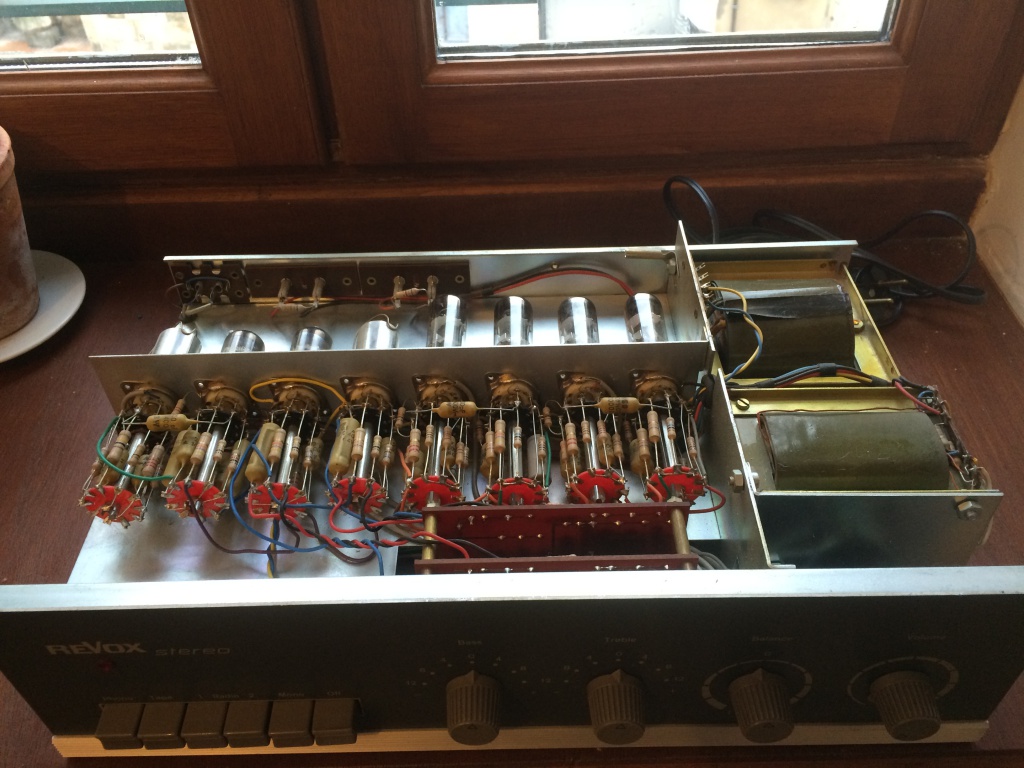

S'il faut changer les 4 tubes de puissance Philips ECL 86, privilégier leur remplacement par les mêmes tubes originaux en NOS (New old stock) pour conserver le son original de l'ampli.
Ces 4 tubes sont vraiment excellents !!
Pour les 4 petits tubes Philips Mini watts (3xecc81 et 1xecc83, ils s'usent beaucoup moins vite que les tubes de puissance et pourraient être conservés. ..(à voir avec les mesures)

Du même avis que Kiseki.
Les tubes (malgré la poussière qui signe peut-être un long moment de non-utilisation...) ne semblent pas avoir chauffé, aucune trace vraiment flagrante. J'ai vraiment hâte que ces amplis soient analysés et détaillés quant à leurs performances musicales.
