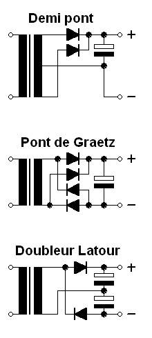

Voilà les principaux redresseurs pour les alimentations en courant continu rencontrés sur les amplis à tubes ou tout autres montages. Sur le dessin j'ai mis les trois redresseurs basique à double alternance.
Le demi-pont nécessite un enroulement du secondaire à point milieu. C'était pratique avec un redresseur à tubes comme un EZ81, GZ32 ou 5U4 par exemple. Ces tubes sont en fait deux diodes avec la cathode commune. Autrement il faut des enroulements de chauffage pour chaque tube si ils sont à chauffage direct pour les autres type de redresseurs.
Le pont de Graetz est surtout utilisé avec des diodes oxymétal ou à semi-conducteur. C'est le redresseur le plus souvent rencontré actuellement. Le transformateur n'a plus besoin de prise au milieu de l'enroulement, moins cher à la fabrication.
Le doubleur Latour nécessite un condensateur supplémentaire mais le secondaire du transformateur a une tension de service plus basse ce qui veux dire un fil de plus gros diamètre donc plus solide comparé au demi-pont ou même au pont de Graetz. Ce redresseur se rencontre sur l'ampli AZ25 Thorens ou le AA121 Heathkit par exemple. C'est les mêmes type de diodes que pour le pont de Graetz.
Il existe aussi le doubleur Schenkel qui est à la base de la cascade de Greinacher mais son usage ne concerne pas une alimentation de puissance. Ce multiplicateur se rencontre plutôt dans un générateur haute tension.
Maintenant je ne connais pas comment est le transformateur d'alimentation de ce Jason. C'est facile de refaire le schéma d'après son montage. La difficulté est que c'est un peu long et il faut être très attentif à ce qu'on fait.
