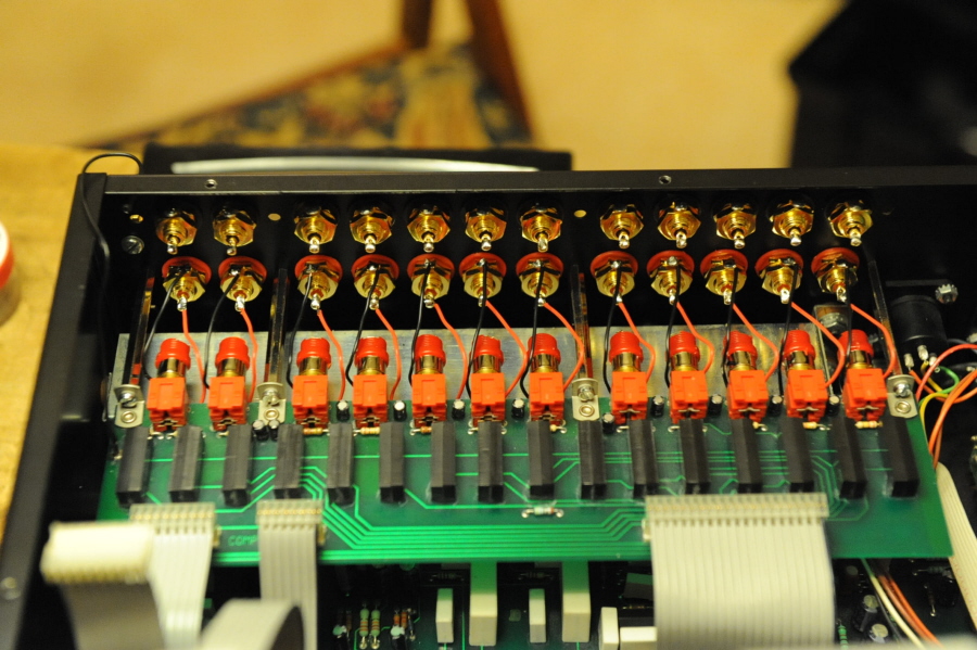

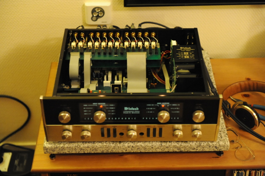

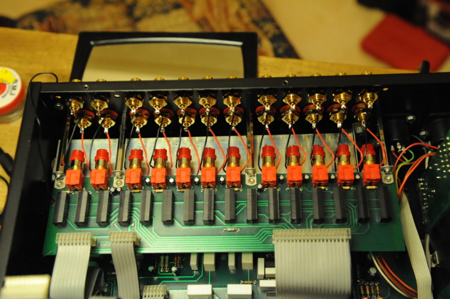

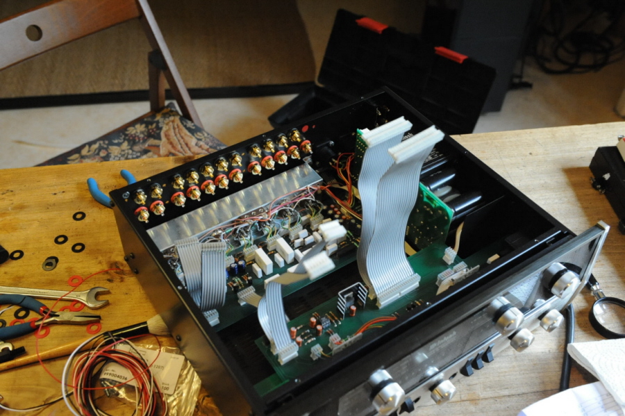

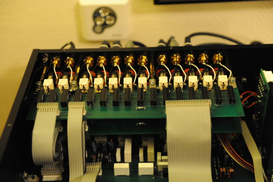

Mc Intosh C22 Commemorative Edition version 1
Avons-nous le "droit" de toucher à un mythe, si tenté qu'il en soit un, sans pour cela se faire lyncher par quelques irréductibles du "tout comme à l'origine!".
Et bien j'ai tenté le coup et je vais vous présenté, j'ose le dire, une amélioration qui pour une fois n'est pas simplement une vue de l'esprit mais bien un apport technique non négligeable.
Lors de la présentation de la Transrotor ZET1, je vous ai indiqué que le préamplificateur Mc Intosh C22 était, pour moi, très qualitatif mais pas exempt de quelques petits défauts.
De mon point de vue, celui qui est le plus rédhibitoire provient de sa connectique RCA.
En effet, j'ai toujours été surpris du choix fait par Mc Intosh, c'est à dire d'utiliser une connectique directement soudée sur le circuit.
Je m'explique:
En effet ce choix devrait être le meilleur puisque le chemin du signal dans ce cadre est le plus court mais comme les connecteurs ne sont pas munis de filetages, afin de les figer directement sur le châssis au moyen d'un écrou, ils doivent supporter tout le poids des câbles.
Il est, d'une manière réaliste, impossible de raccorder les nouvelles prises RCA, bien plus sérieuses de part leurs maintiens que les anciennes et bien plus lourdes, sans apporter une contrainte qui a pour résultat la casse des petits picots en plastique des prises RCA et par rebondissement la rupture des soudures et le sectionnement des pistes imprimées.
Pendant de longues années, je n'ai pas voulu toucher techniquement à mon préamplificateur, préférant un contrôle des soudures et d’éventuelles interventions avec étain et fer à souder.
Depuis plusieurs jours cela me turlupinait et j'ai décidé de passer à l'acte!
Je précise que cette intervention est totalement réversible donc qu'il est possible de représenter le C22 dans sa configuration originale.
Néanmoins, Mc Intosh étant très malin, j'ai du utiliser un petit subterfuge.
Malgré les raccordements effectués, aucun signal ne sortait, du moins très faible?
J'ai du "mentir" à la carte électronique en insérant une prise RCA servant de mini pont interne, un shunt étant "gentiment" pratiqué dans les prises d'origines.
L'utilisation d'entretoises de 50mm, quatre par circuit, m'a permis de rigidifier l'ensemble en me servant des trous pratiqués dans le chassis.
Les soudures ont été une vraie partie de plaisir, les points de contacts ont une surface très réduite, attention donc à ne pas chevaucher sur la piste voisine.
La loupe est obligatoire, la patience aussi comme certains le savent très bien ici.
Voilà, je poste avec ce sujet des photos qui seront, je le pense, explicites.
