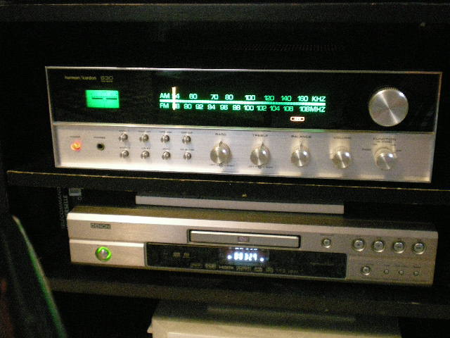

Bonjour à tous ,
je reviens sur ce post après révision de la partie tuner.
j'ai amené mon H/K chez un réparateur pas loin de chez moi (mon ami electronicien est parti vivre en Australie ,le c..,POK si tu me lis
à ta copine ) .
Il n'était pas trés chaud pour le vérifier mais il a bien voulu y jeter un coup d'oeil.
Après changement du circuit décodeur ,quelques condos et un réglage du tuner
C'est une redécouverte...
Dans mon premier post je trouvais le tuner moyen ,maintenant en FM ça s'exprime franchement bien avec 1 belle bande passante ,des aigus plus du tout étouffés, les voix sont claires et les graves sont bien précises ,il n'y a plus ce coté empaté .Le tuner manque toujours un peu de sensibilité par rapport à d'autres.
Bref que du bonheur.

c'est l'hiver ,plus de brocs , j'en profite pour m'occuper de mes trouvailles .
j'ai recapé l'alim ,elle méritait bien cela .J'ai trouvé du Sic-Safco .
Plus divers composants ayant un peu dérivés . CR
Ce que je trouvais un peu "mou" est devenu nerveux ,percutant .
J'ai redécouvert le CD de Naim the Sampler .
Il y a plus de détails aussi , c'est n'est plus "agressif" dans les aigus .
La voix passent avec bonheur .
Cabrel ,la Corrida , Emotion (réellement ) .
C'est un régal d'écouter Rebecca Pidgeon Grandmother .La voix s'accapare l'espace , les instruments l'accompagnent merveilleusement .
Sur l'album de Bjork Homogenic , Hunter attaque avec beaucoup de force les enceintes tout en étant précis et clair .
Alors que je préférait le Sansui Au-5900 ,je redécouvre cet Harman , je tapes du pied .
Le Sansui est en révision depuis ...
