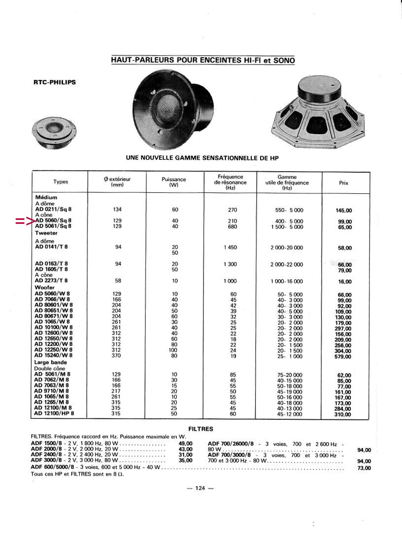

Voici quelques précisions d'époque sur ce HP:
Quant au pot. d'aiguës je ne fais pas de différence.
Comment sont les suspensions du HP grave ?Quant au pot. d'aiguës je ne fais pas de différence.
