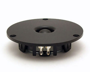

Autre sujet, je suis en train de tester de nouveaux tweeters sur les 66. J'en ai plusieurs paires, mais mon choix s'est porté sur des Vifa D19 (90 dB, coupure basse recommandée à 5000 Hz) qui s'ennuyaient depuis un certain temps.
Et bien, après adaptation, il s'avère que ces 66 sonnent maintenant beaucoup mieux. Elles deviennent lumineuses enfin, et la matière qui manquait en haut est bien là. L'aigu n'est pas relevé, il est juste présent, enfin. Je comprends enfin pourquoi certains recommandent de substituer les tweeters originaux, même en bon état, par autre chose.
Je n'ai pas fini de travailler, mais il semble que ces HF 2000 soient un peu trop en retrait par rapport au reste... À suivre.
