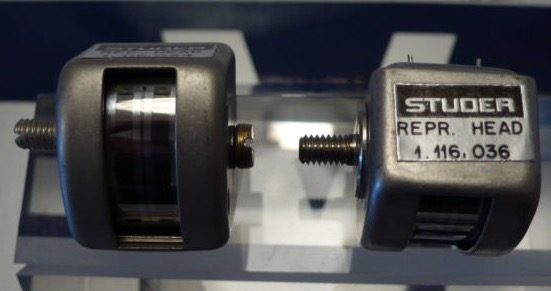

Les têtes ReVox type A/B (spéciales G36) sont peu chères !

chartz a écrit :Les têtes ReVox type À/B sont peu chères !
...Et très bonnes, mais pas forcément compatibles, je m'explique:
Je suis en train de relever les caractéristiques de toutes les têtes de mes machines, B-G36, A-B77, nortronics, mara, shlum, 2/4T. Je trouve des différences d'impédances selon les années et les types de machine... J'aimerais bien retrouver les données Revox de ces têtes pour connaitre leur caractéristiques "théoriques"...
Les têtes G36mk3 "métaliques" ressemblent comme deux gouttes d'eau aux têtes du A77, mais n'ont ni la même résistance, ni la même impédance, lecture ou enregistrement. On peut cependant les substituer facilement (si on peut dire), en les sortant simplement de leur capots.
As tu un G qui tourne avec des têtes de A?
Pour ma part, j'ai un G dans cette configuration, mais il ne fonctionne pas encore, j'ai commencé un chantier interminable dessus (puis il est tombé, en compagnie d'un B77 et d'un B36, d'une bonne hauteur). :tinostar:
Pareil pour un autre G avec têtes nortonics de B77, et passage en 38cm/s, pas fonctionnel dans l'immédiat, encore un chantier interminable, peut être un brin trop grandiose, d'ailleurs. :whistle:
J'ai fait tourner auparavant les nortronics sur un PR99 38cm/s, que j'ai revendu avec ses têtes d'origine, l'acheteur préférait. A mon sens, les nortronics sont plus que parfaites.
J'ai eu l'année dernière du temps pour commencer plein de choses en même temps, des occasions de récup géniales, mais depuis novembre, je ne touche plus le sol, plus de temps disponible pour mes chères petites boites à sons. Ce n'est pas ce qui était prévu... :autralia:
J'ai deux B77 a terminer, puis je me recolle sur les G (mes préférés, tu le sais!)

Je dois avoir les infos, mais ça date de 91, il faut que je cherche l'article...
Ce sont des têtes qui ressemblent à celles des A mais prévues pour le G36 et d'origine ReVox ; certainement pas des têtes de A77 !
Il y a une note de service car il y a des petites modifications sur l'électronique à faire.
