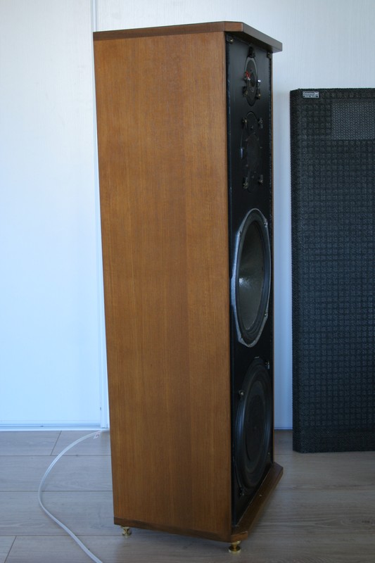

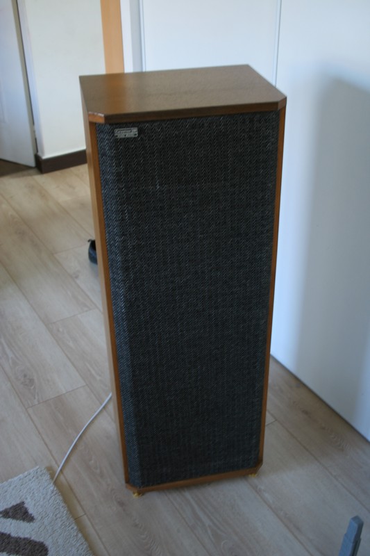

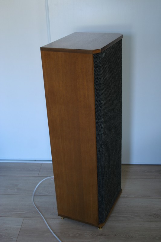

Quelques photos, même si la lumière n'était pas idéal :

J'ai bien fait de faire quelque photos, il y en a finalement très peu sur ce post. D'ailleur au vu de mes photos, pensez vous que les miennes soit des série 1, phase 1 ou 2... ? j'ai la grille des tweeter, avec passe câble, c'est déjà une indication, mais je ne connait pas les différences qui permettent de différencier les phases sur une série 1. Ce que j'ai remarqué avec les quelques photos, c'est que les miennes n'ont pas le logo Ditton 66 à l'intérieur, alors que c''est le cas sur la majorité, en plus de ceux présent sur les grilles :gne: (sans doute une indication pour les différentes phases de la série 1).
Certaine était peinte en noir à l'intérieur, et d'autre en placage bois. Peut-être que le logo à l'intérieur était apposé uniquement pour les intérieurs plaquage bois.
