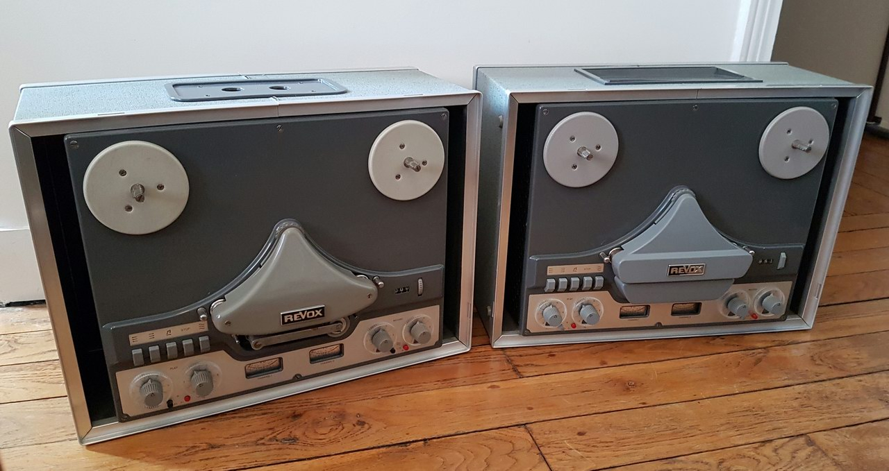

J'ai ressorti les deux G36.
Je vais tenter un enregistrement mono, cet après-midi.

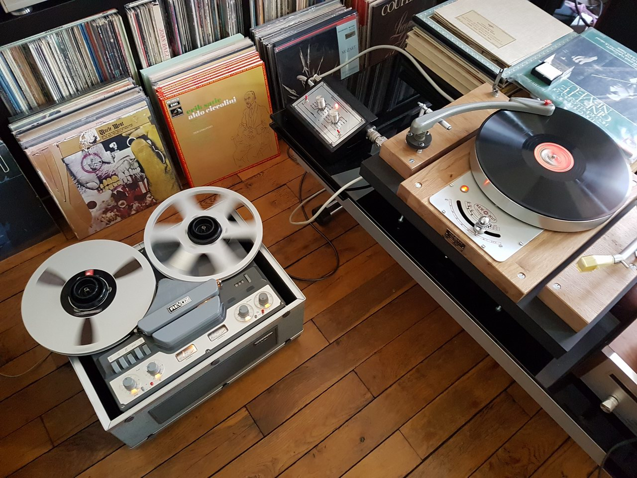

Setup d'enregistrement pour 78T (Concerto in D Minor, Op.47 (Sibelius) / Ginette Neveu).
Merci à jpp75013 qui m'a offert la bande lors de l'achat de la RoK. :jap:
