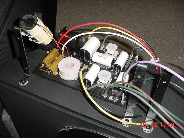

Bon , évidement ça ne nous dit pas ce qu'il y a sous les etiquettes ( solen/scr pour les noirs ?) mais on peut faire un QUIZZ :cheer:

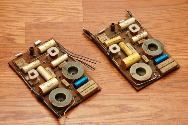

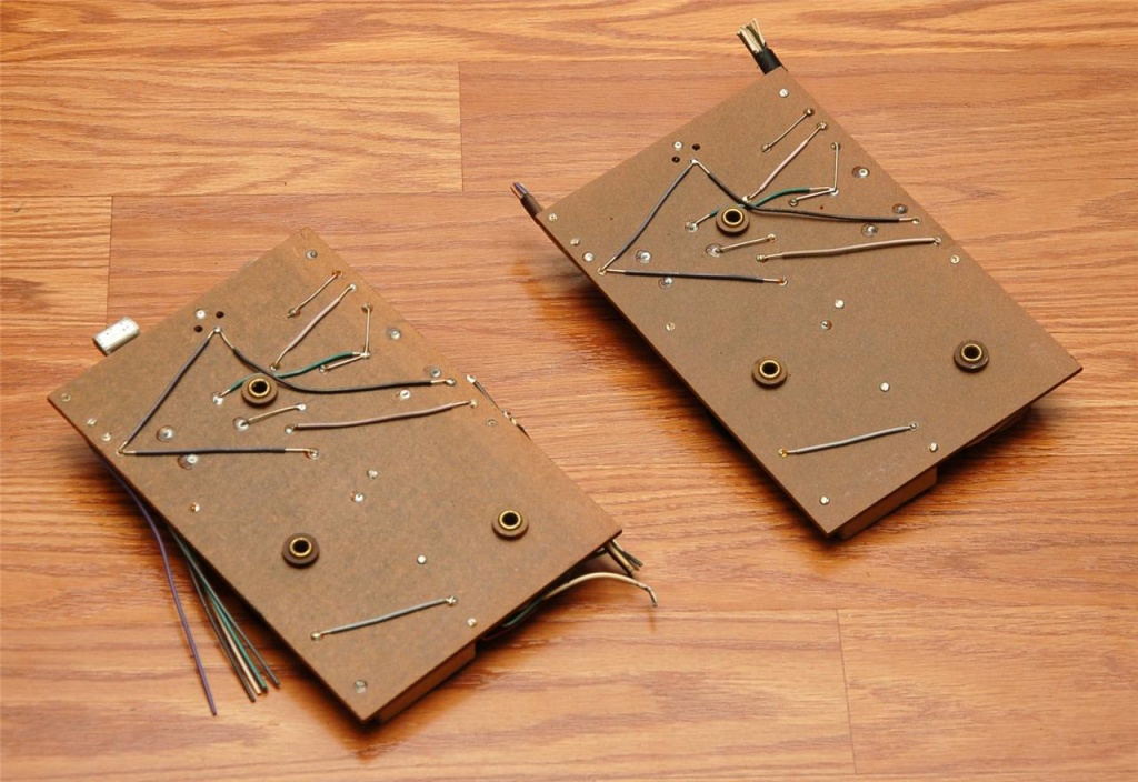

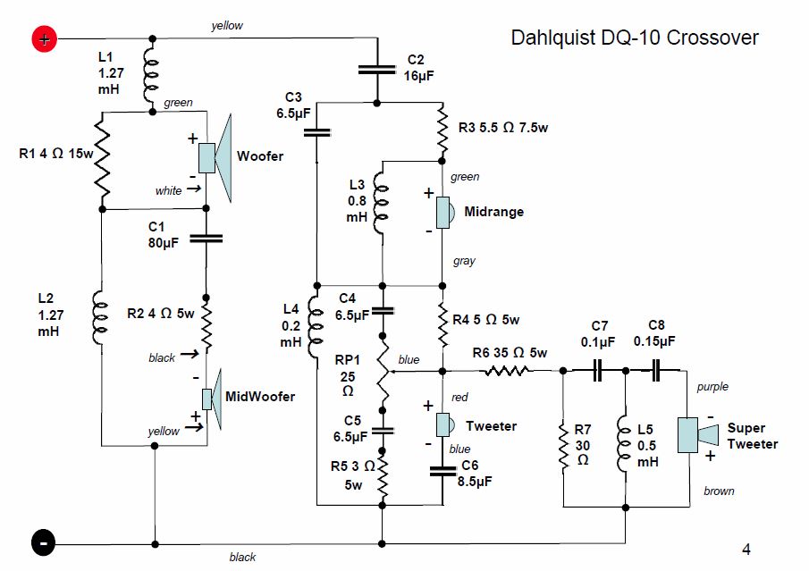

Quelques photos du filtre, accumulées depuis des années:
-Le filtre d'origine recto verso
-Divers upgrades du filtre plus ou moins réussis:
Pour conclure, 2 schémas du filtre:
- celui d'origine Dahlquist
- le même redessiné

effectivement je me pose la question du voltage pour un filtre ayant des capacités comparables
et merci Bernard pour les photos... super bien documenté ce sujet !!

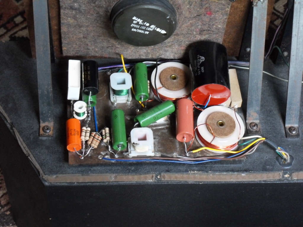

chm
Messages : 1052
Re: Dahlquist DQ-10
Message par chm »
Bonsoir
Les dessous, bien visibles, le filtre SCR armature étains, sauf le 82µf.
Pour alimenter la collection !
Qu' as tu retenu Bernard ? Je suis très satisfait de ces condensateurs, même si l' écart avec les "russes" s' était
amoindri après un temps certain ! Le ! portant sur une forme de perplexité à énoncer cela !
La version "russe" sauf le 82µf et pour le super tweeter, ( et déjà un étain )

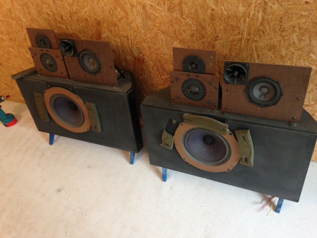

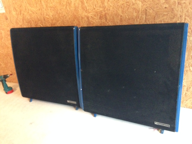

Je vous présente la paire de dahlquist qui vient de rejoindre ma collection.
Je pense que ce sont les premières versions. Les numéro de série sont à l'intérieur à côté des filtres (06884 et 06885).
Hormis la caisse qui a besoin d'une Bonne restauration pour retrouver l'apparence d'origine. Les HPs sont en excellent etat.

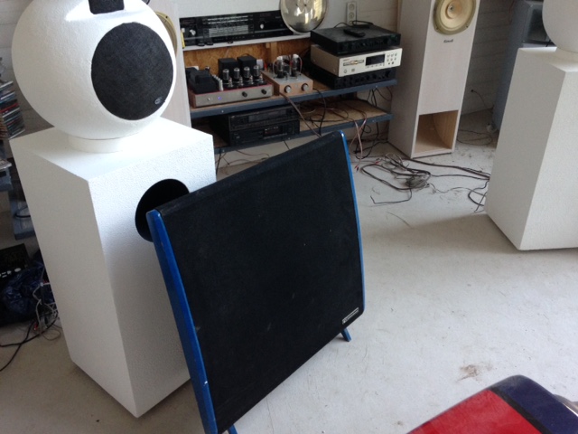

Bon, après avoir remis un fusible pour le tweeter (fusible bricollé avec papier alu!!!), je me décide à le brancher sur mon petit chouchou à transistors qui ne m'a jamais déçu (creek 5050).
Un petit coup de mon CD fétiche (dire strait). Excellente surprise, ca fonctionne bien, meme tres bien. Pas besoin d' ampli sono de 400w, le creek avec ses 2x 50w et sa pêche s'en sort à merveille! Ça claque!!!
Je mets un petit sonny rollins... Ouahhh, c'est vraiment tres tres bon!! Une spartialité impressionnante, chaque instrument a sa place et c'est super détaillé!!! Je suis vraiment sous le charme!!!
On dit aussi qu'avec son rendement anémique, le tube ne lui convient pas. Comme je n'aime pas les préjugés, je décide de le brancher sur le 6L6.
Et bien, si l'association creek/dahlquist est vraiment excellente, le 6L6 s'en sort pas mal non plus et l'association est assez réussie. Je conseille donc aux possesseurs de dahlquist de ne pas se cantonner aux gros amplis de sono car elles ne sont pas si exclusives que ça ;-)
