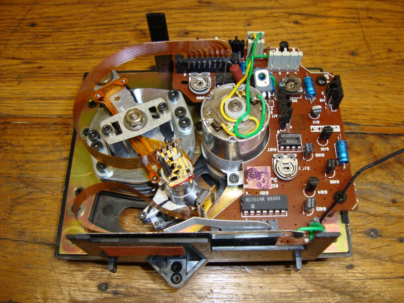

Voilà c'est fait, j'ai contrôlé les griplets, apparemment on y a déjà touché. J'ai amélioré quelques soudures.
J'ai mis aussi la fameuse rondelle isolante sur le radiateur comme indiqué dans le tutoriel qui est super bien fait sur ce site. J'essaye les condos une autre fois. Problème : je ne retrouve plus ma boite à soudure. Et il faut du bon matos pour faire ça.
Pour le moment ça sonne très très bien. J'avais eu un retour de bzzzzzt-krwzt à l'allumage avant cette révision.
C'st marrant mais mon moteur n'est pas fait comme celui décrit avec le fameux axe qui s'use.

C'est que tu possèdes le modèle avec le CDM-0 ! ! !
goldorak
Messages : 19
Enregistré le : mer. 19 mai 2010 14:40
Re: Philips CD104
Message par goldorak »
Exactement ! :genial:
Du coup y'a pas de soucis d'axe qui s'use non ?

La maladie de ces lecteurs, c'est les soudures, je n'ai pratiquement jamais remplacé des composants (sauf capacités) importants dans ces machines ! ! !
Une des pannes les plus courante, c'est les soudures au niveau des petits relais de sorties audio et surtout les traversées de masses, ensuite l'alimentation (soudures régulateurs et diodes) ! ! !
J'espère que tu vas pouvoir remettre en marche cette petite merveille ! ! ! :repect:
Cordialement. :helloman:
je confirme (après beaucoup d'autres j'imagine) : avec les précieux & détaillés conseils mis en ligne par Yves j'ai pu sauver de la déchetterie une CD 104, en panne depuis bien des années chez des amis. Nettoyage, changement des condensateurs de la carte d'alimentation, "griplets" refaits ainsi que quelques soudures : elle fonctionne très bien maintenant (comme neuve ?... je ne sais pas). Je n'ai en revanche pas touché à la mécanique CDM1 (impressionnante), ni modifié autre chose. On regrette l'époque où on n'avait pas peur des kg, du métal et du verre. :pleure2:

goldorak a écrit :Exactement ! :genial:
:salut:
Non, mais le moteur comporte des "balais", donc soumis aussi à l'usure . . . . . mais c'est tellement solide, depuis que je collectionne les PHILIPS je n'ai remplacé qu'un moteur de ce type en tout et pour tout ! ! ! ! :yes!:
