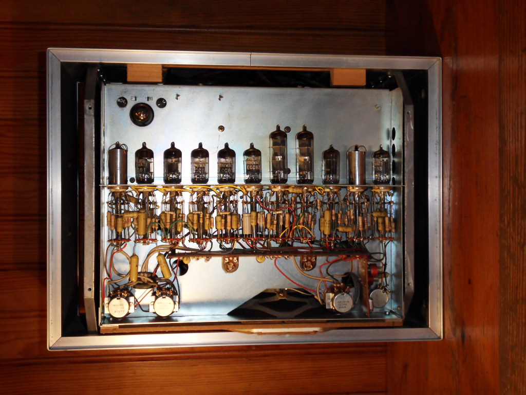

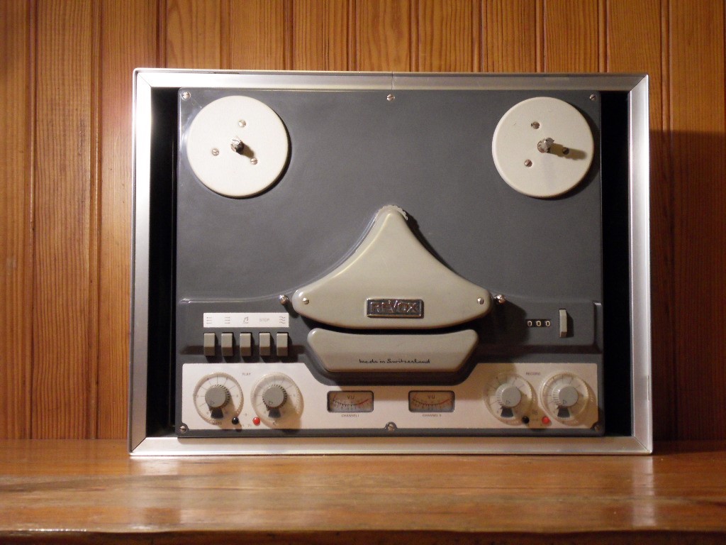

Petit craquage à Clamart.
Un G36 mk2 , numéro 57295, quatre pistes, en bon état esthétique.
La mécanique est fonctionnelle, entrainement, rembobinages rapides, freins.
Le temps a éreinté les petits chimiques, totalement HS.
Un élément de 50µf n' est pas bien, et le générateur du 70Khz est mal alimenté du coup.
Donc pas d' essai. Toutes les loupiotes s' allument. Un bon jus semble t il, il y avait un petit risque !

Les problèmes décrits sont classiques, sur ce bestiau.
Attention à la qualité des sorties alims, vital sur le g36.
Déjà, il est complet et semble en bon état, ç'est une bonne pioche !

Un G36 c'est chouette mais il faut de la patience pour le restaurer (j'en ai fait deux). Le moteur de défilement est un peu casse-pieds à sortir, et il le faut car il aura besoin d'une petite révision pour retrouver un niveau de bruit correct. N'espère pas pour autant le silence d'un A ou B77...
Les condensateurs de filtrage peuvent être encore bons, mais il faudra les reformer progressivement.
Lis bien tout ce fil !

Des nouvelles, elles sont positives !
Presque tout fonctionne, la lecture, l' enregistrement, le petit ampli incorporé,
les potentiomètres, les contacteurs, seul un des VU-mètres est déréglé (est ce son "électronique" ? ).
Le moteur du cabestan est assez silencieux, mais je n' ai pas de point de comparaison.
Malgré des condensateurs hors norme ça marche déjà plutôt pas mal. J' attends les nouveaux.
Les condensateurs de démarrage des moteurs, en particulier celui du cabestan, ne semblent pas poser de problème en définitive.
A voir à l' usage. Ceux de filtrage à suivre aussi, la sagesse pousse cependant à les changer.
Le redresseur 24V avait déjà été changé, mais sans résistance chutrice, donc tension un peu élevée.
Après il faut voir l' état de têtes, je ne sais apprécier leur usure. L' écoute devrait donner quelques indications.
Mais bon pas de souci majeur !
Cette rubrique débroussaille bien, une bonne aide ! Merci !
