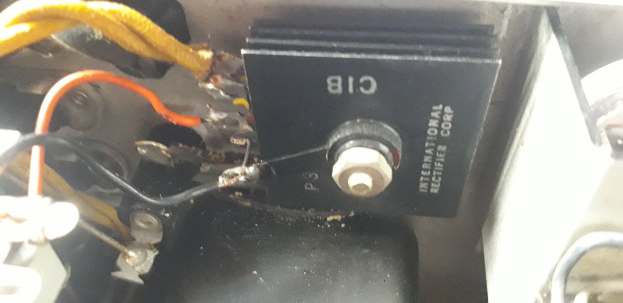

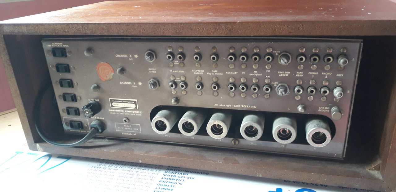

Bonjour je reprends ce fil que j ai déjà bien parcouru car j ai acquis un 7C et un 8B.
Le 7 est à la maison depuis peu je lui ai mis le ventre en l air et regardé partout...
Il est en grande partie dans sa config originelle , le potentiometre de volume a été changé le redresseur sélénium lui aussi je pense et une diode à été installée sur le redresseur de la haute tension simplement en shunt... ça m interroge,cependant j ai fait un démarrage en douceur au variac et toutes les tensions sont bonnes.
Je ne l ai pas encore connecté à un ampli.
Qu en pensez vous? Déjà pour les redresseurs , pour le reste je verrai en avançant.
Merci

- 20250519_104247.jpg (155.88 Kio) Vu 3897 fois

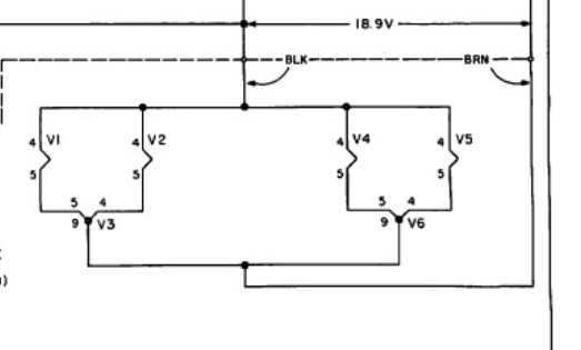

Si tu parles bien d'un fonctionnement avec les tubes, ça me parait bien trop élevé par rapport aux specs des ECC 83 ou autres tubes, soit 6,3 ou 12,6 V en continu/alternatif.chauffage tubes 18,2 (18,9)
Tes tubes vont souffrir.
JL

Je pense que c'est 18.2V DC après redressement ?

Je n'avais pas regardé le schéma
, les filaments sont alimentés par groupe de trois.
Donc c'est cohérent.
Il faudrait mesurer sur un des trois tubes sur chaque canal.
JL
JL

Il me semblait bien, je suis même un peu en dessous des 18,9V du schéma. Mais bon je n'ai pas vos références, je lis bêtement ce qui est écrit.
