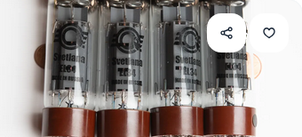

J'ai le quad de tubes sur mon ampli 8b qui arrive en fin de vie...
Il me faut les remplacer mais "avec les tubes NOS, on tombe souvent sur un os...", comme disait Jean-François. Les productions anciennes (Mullard, Siemens, RTC, Svetlana...) sont très difficiles à trouver, et de surcroît hors de prix.
Je vais devoir m'orienter sur des tubes neufs de productions actuelles (jj testla, tung sol, electro-harmonix, tad, psvan,...).
Des conseils ou autres expériences ?
Merci de votre retour !!

C'est assez vrais, souvent on risque d'acheter des tubes bien bas aux mesures quand ils ne sont pas rincés.Il me faut les remplacer mais "avec les tubes NOS, on tombe souvent sur un os...", comme disait Jean-François. Les productions anciennes (Mullard, Siemens, RTC, Svetlana...) sont très difficiles à trouver, et de surcroît hors de prix.
J'ai pourtant trouvé des EL34 qui étaient NOS en très bon état, les mesures étant aux specs sur deux quads et le quintet que j'ai en ma possession.
Un quad de Mullard xf 4 et un quintet de Winged-C logos dorés, plus un quad Siemens que j'ai acheté en farfouillant sur le web.
Attention au Winged-C logo noir moins qualitatif d'après mes recherches, quand aux Siemens j'ai lu que Siemens n'a jamais produit d'EL34, ce ne sont que des rebadgés de différentes fabrications, des EI sans doute pour les miens ?
Pour ce qui est des tubes neufs actuels, les JJ sont souvent plébiscités en rapport qualité/prix, les TAD aussi ont bonne presse même si ce sont des tubes made in china fabriqués sous cahier des charges de TAD.
C'est un avis personnel, à valider avec les boss des tubes sur ce forum.

J'hésite entre un quad JJ Tesla EL34 II ou un quad Tung Sol EL34B...Des expériences sur ces tubes EL34 ?
Le Marantz 8b pouvant fonctionner avec des tubes 6ca7, est-il plus intéressant de choisir le tube 6ca7 plutôt que le EL34 ? sachant que l'on trouve ces deux tubes sous la même marque.

Certains préfèrent les 6CA7 que les EL34, perso je n'ai pas fait de comparaison in situ sur un ampli.
Je ne connais pas les Tung Sol El34 mais de visu sur les photos de Banzai Musik je préfère le montage des JJ qui me parait plus robuste.
D'aucuns te diront que cet ampli mérite des bons tubes NOS, GE, Mulard de la bonne époque, ou des Tung Sol made in USA.
Ils ont sans doute raison, reste que des tubes en bon état de fonctionnement de 50 ans d'age deviennent rares, très rares et chers.

La 6CA7 est une Tétrode à faisceaux dirigés dérivée de la Pentode EL34 .... en théorie, elle produit moins de distorsions harmoniques impaires que la Pentode.
Les versions General Electric et RCA de la 6CA7 sont d' excellents tubes très performants et très fiables ..... j' en utilise sur les Marantz model 9 en mode Triode en multi-amplification dans le grave depuis plus de 25 ans, et ils sont toujours entre 95 et 100% aux mesures.
Mais ils sont moins musicaux que les versions anciennes Européennes Mullard, TFK, Amperex ou Tesla, surtout en large bande.
Pour avoir essayé beaucoup d' autres tubes plus récents, de toutes provenances, ça fonctionne correctement tant que l' on a pas le loisir ni la possibilité de les comparer avec les productions pré-citées.
Quand on a cette possibilité, on se dit qu' il y a un "monde" de différences.
Ils sont aussi, généralement, BEAUCOUP moins fiables.
Quand on a un amplificateur comme le tien, il faut faire des choix .... car c' est le genre d' appareil qui permet de faire cette différence et de l' entendre très distinctement.
