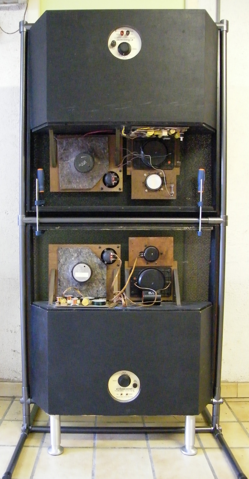

Pour simplifier "mon magasin d'alimentation" est le suivant pour chaque voie après la sortie du préamp:chrisdahl a écrit : Bernard tu as l’aire d’avoir une sacrée installation avec 4 dahlquists je n’ai pas bien compris ta façon de les alimenter corrige-moi si je me trompe en fait tu les alimentes avec deux blocs mono et le dq-lp1 coupe quand les basse descende trop et les envoie sur un caisson. Je ne suis pas bien calé sur tous ce qui est langage en Hz et encore moins quand on mélange les Hz et les ohms. Je vais m’instruire à ce sujet.![]()
->filtre DQLP1->coupure des graves sous 60 hz->amp mono->DQ10 x2 montées en série
->filtre DQLP1->coupure du spectre au dessus de 60 hz->1 voie ampli->1 voie caisson de grave (il y a 2 voies séparées sur ce caisson FRIED)
Concernant le stacking, ça donne ceci (c'était pendant le montage)

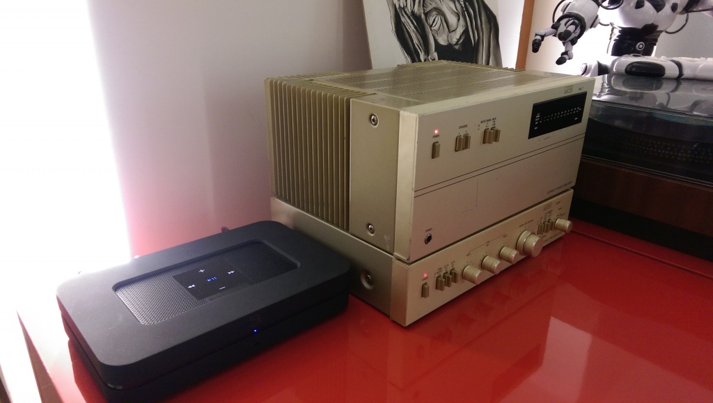

Et bien en voyant la puissance des amplis conseiller je me dis que le mien ne peut pas tenir la route. Il est pourtant impressionnant du fait qu’il soit très peu connu toutes les personnes l’ayant entendue en fonction sont restés sur le cul il ne paye pas de mine mais c’est un bloc de 1979 qui pèse un poids fou et qui est vraiment puissant et musical. Mais il faut se rendre à l’évidence les dahlquist sont trop gourmande, d’ailleurs je mets une photo je ne les pas encore présenter dans la section à cet effet ce que je vais faire bientôt mais il faut que je fasse des photos de l’intérieur.
Pour l’instant il remplit parfaitement son rôle mais je pense déjà à celui qui va le remplacer et là du coup je ne sais plus. Le hafler dh-200 à l’aire pas mal je n’ai pas bien compris ce que voulait dire bernard « Construction un peu cheap, "à l'oreille" et fait, d'abord, pour la musique, comme Dahlquist et quelques autres. » que veux-tu dire par-là ?
Je viens de regarder et je trouve très peu de hafler dh-200 sur les sites, j’en trouve beaucoup sur ebay mais ils sont toujours aux États-Unis. Pas un seul sur leboncoin.
Par contre le yamaha p3500s se trouve facilement est-ils équivalent, je parle bien au niveau musical que le hafler.
Je m’éclate déjà à écouter mes dahlquist avec mon ampli actuel, je me demande bien comment elle chanterait avec un hafler ou autres.
