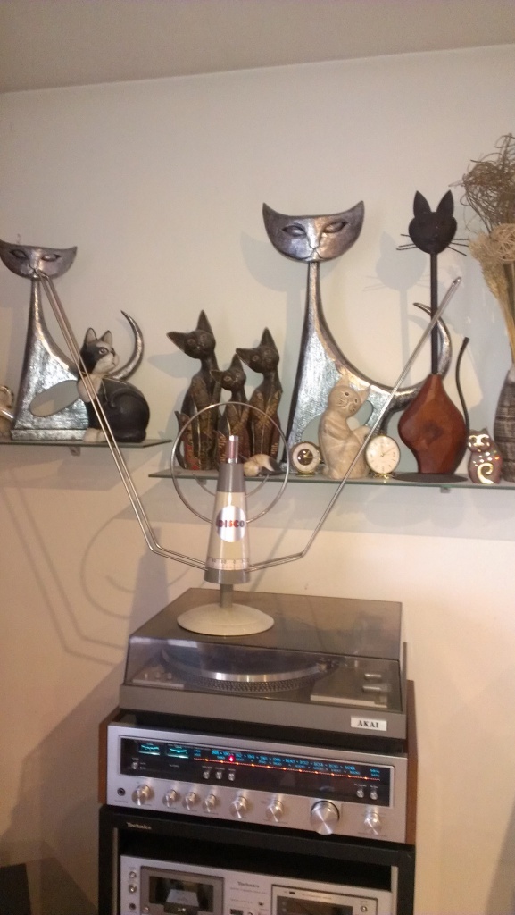

Salut ,
J'ai trouvé une belle antenne intérieure , quand je dis belle , tout est relatif !
car chacun ses goûts ....
mais je la trouve démente !
une image ( vite fait , antenne pas lavée , juste posée a la va vite ... )
un nettoyage va suivre ...
tout ce que je sais , c'est qu'elle a été fabriquée en "west germany" , elle sonne très années 60 , meme si il est ecrit "disco" sur l'autocollant .
la base tourne , l'axe tourne aussi , tout est gradué en degrés ...
moi j'adore !!!
Alors ??

Re: Quelle est votre antenne FM et quelle qualité avez vous?
Je préfère les chats de Rosina....
elle sonne ?????? oulaaaaaaaaa
