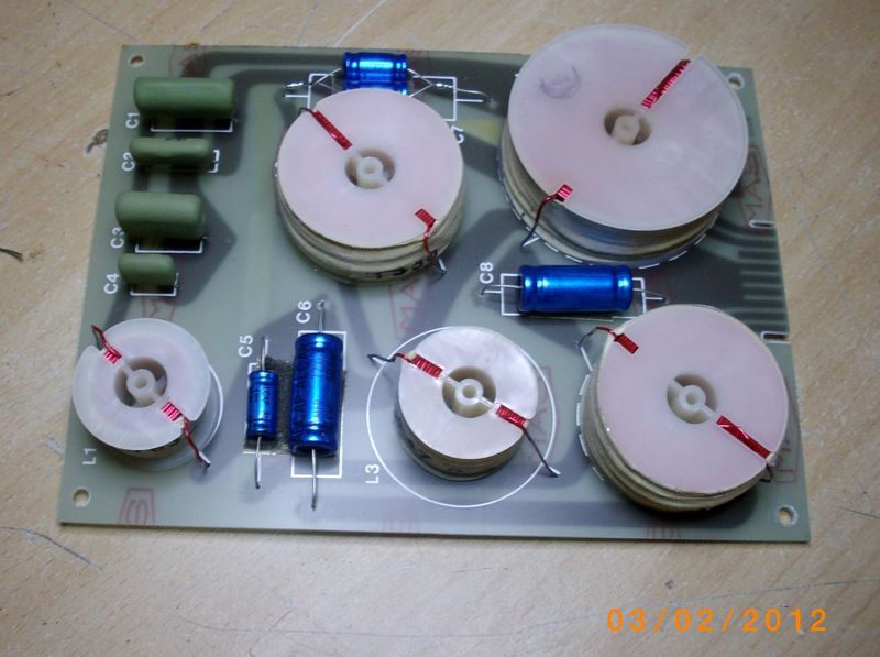

Perso, je suis passé de çà: à çà: Je trouve le résultat très satisfaisant.
Des condos vieux de 30 ans n'ont pas forcément dérivés de beaucoup en capa mais plutôt en ESR (assez difficile à mesurer si on est pas équipé).
Les Alcap chimiques, chez Falcon Acoustic coûtent dans les 25€ frais de port inclus.
Investissement raisonnable, essayez, et écoutez!
PS: petit détail aussi, j'ai viré le connecteur plas et soudé directement des fils de 1.5 mm2 (pas la peine non plus de mettre du 4 mm2!!)
