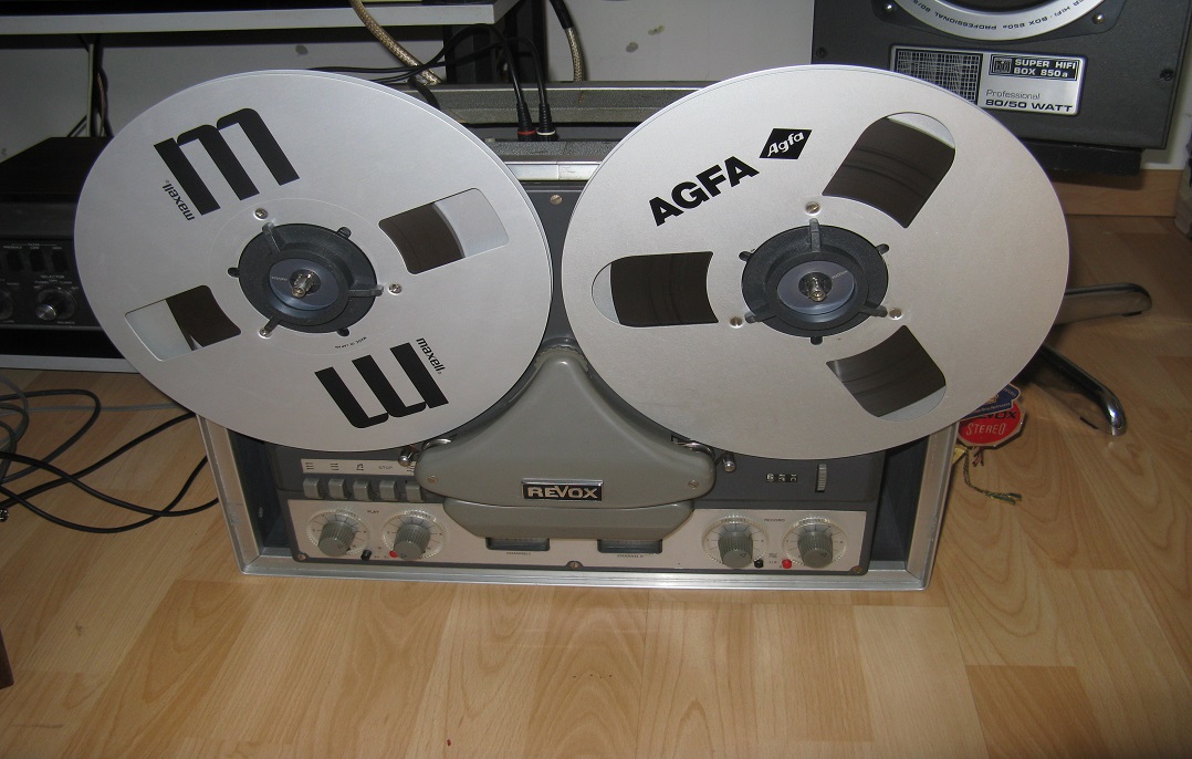

bart65
Messages : 393
Enregistré le : dim. 10 mars 2013 13:13
Localisation : non loin de Lourdes
Re: Revox G36
Message par bart65 »
:salut:
et un de plus .... récemment acquis mais je ne connaissais pas cette technique ... :whistle:
donc je tâtonne et après quelques manip :o quel son !!!
seul petit bémol les lampes des vumètres et l'arrêt auto en fin de bandes ....
mais je verrais plus tard car c'est une vrai usine pour moi et je pense qu'il y a une astuce
pour sortir le monsieur de sa mallette :D
Hervé
downtown
Messages : 472
Re: Revox G36
Message par downtown »
Bravo pour ce G qui à l'air super! Noyaux NAB d'origine, étiquettes présentes, plastiques propres, :prosterne:
pour t'aider (partant du principe que les loupiottes s'allument quand il le faut):
-les lampes de vu metre ne s'allument qu'en enregistrement...c'est bizarre, mais normal .
- l'arret de fin de bande, sur un MK3 (je crois que c'en est un) est prévu pour une bande montée avec un secteur transparent sur sa fin. la cellule detecte le passage de la loupiotte montée en face par transparence à travers le guide bande droit, magique! tu peux passer un coup d'acetone sur la fin de bande pour la rendre transparente: magique aussi! (prudence quand même, hein, pour moi ça a toujours marché, mais il y a un type de bande que je ne connais pas sur ton magneto). Le mieux est quand même de monter un secteur transparent, mais on n'a pas tous ce qu'il faut, ou la flemme... :whistle:
s'il ne démarre pas sans bande (plus exactement, s'arrete instantanement après une brève impulsion), alors on peut déduire que le détecteur marche: magique encore!
- enfin pour sortir la bête de sa tanière, il faut démonter la face avant et arrière, et tu verras la solution! Attention a bien utiliser le "bon tournevis", sinon les tetes de vis visibles sur le devant seront marquées, et tu auras des histoires avec Chartz! :mdr:
j'en profite pour signaler qu'Il y a une astuce qui consiste à monter des transparents sur une bande pour localiser des débuts de secteurs, pour créér un système de recherche rapide: magique! Le magneto en avance rapide passe alors tout seul en lecture a chaque "transparent" de bande dûment calibré! :nicolas: (et là, le coup de l'acétone, moi j'vous l'dit, ça devrait marcher... :dingue: ) A TESTER! ...euh, sur un 2pistes, bien entendu!
JiM
Pourquoi pas? :ange:
JiM
Scotty Poor
Messages : 18
Enregistré le : sam. 26 mars 2016 14:04
Re: Revox G36
Message par Scotty Poor »
Super ce G36, idem pour tes astuce Jim ;)
Je pense que c'est un MK2 vu le cache tête arrondi.
downtown
Messages : 472
Re: Revox G36
Hello scotty the mighty
Oui c est bien possible, mk2. C est l absence du " made in switzerland" qui m a trompé! Seul le numéro nous renseignera...
