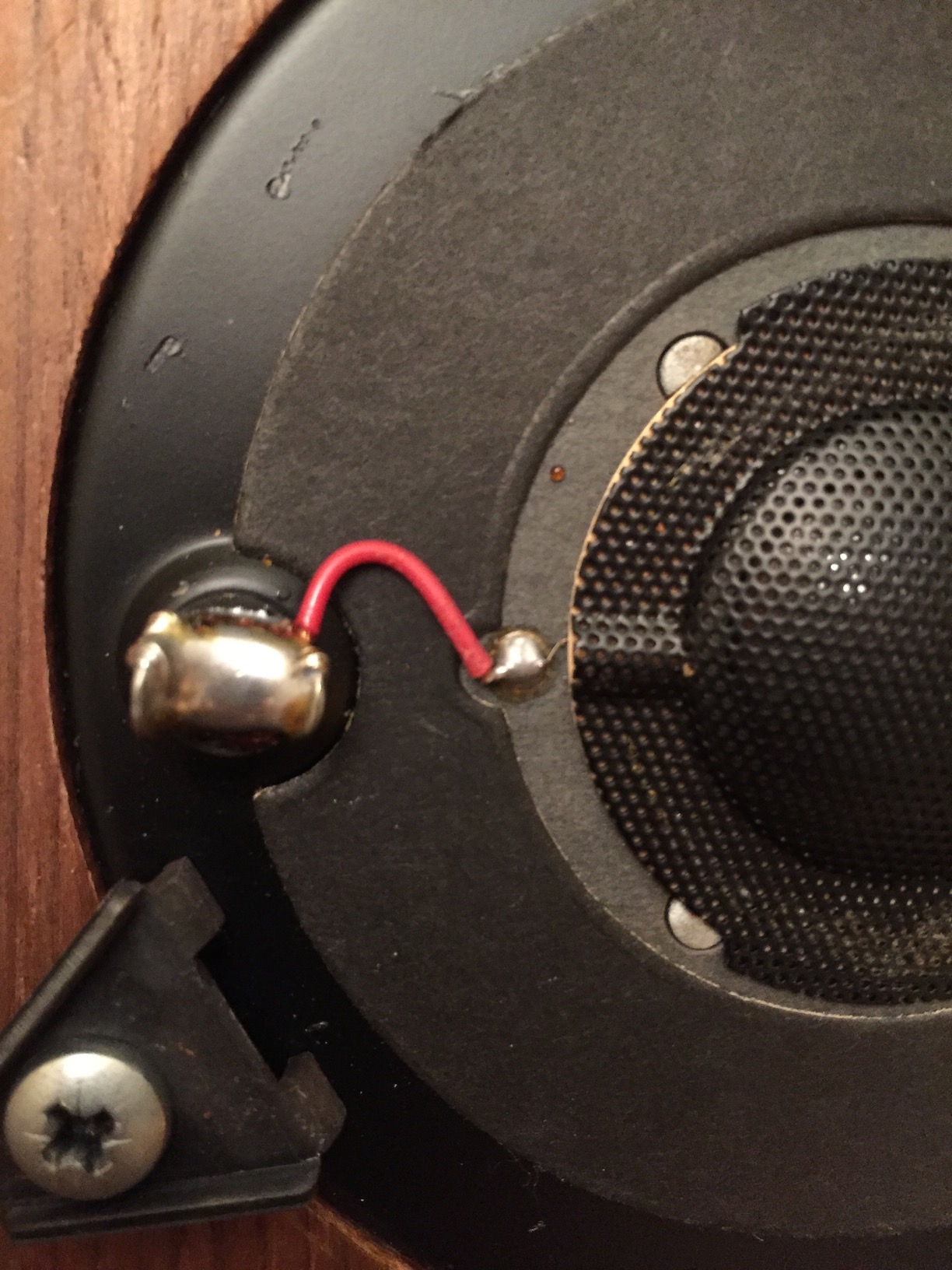

Tant que je suis sur les Ditton 44; j'ai observé attentivement le tweeter, et, pardonnez par avance mes faibles connaissances en technologies de HP, mais j'ai été surpris par la toute petite, voire minuscule taille des fils des tweeters. (si c'est bien lui)
Donc le micro-fil qui passe sous le carton serait un des fils du tweeter ?
Mes 2 tweeters fonctionnent parfaitement, mais n'est-ce pas fragile comme connexion ?
J'imagine que non, vu qu'on peut les balader et que ça tient bon, mais ça ne m'inspire pas confiance ??!
A votre avis c''est la connexion d'origine ?

Oui très directives les DM4 ;)
Pour le tweeter, ce petit fil est d'origine et de même diamètre que beaucoup de tweeter. La tension qui le traverse est très faible, il est donc suffisant.
Il s'agit des fils qui vont à la bobine et qui sont très fins ce qui doit permettre aussi de ne pas entraver la course du dôme :jap:
Cela reste évidemment fragile mais en conditions normales d'utilisation il n'y a pas de quoi s'alarmer.
Je ne pense pas dire de bêtises, si c'est le cas corriger moi :vince_astuce:

Ah OK merci, je n'avais jamais regardé de près les câblages, vrai que de prime abord c'est impressionnant de "petitesse" !
et oui, les enceintes sont utilisées en 'conditions normales' :mdr: pas suspendues au mur, ou utilisées en soirée, ou pire, en soirées mousses !!

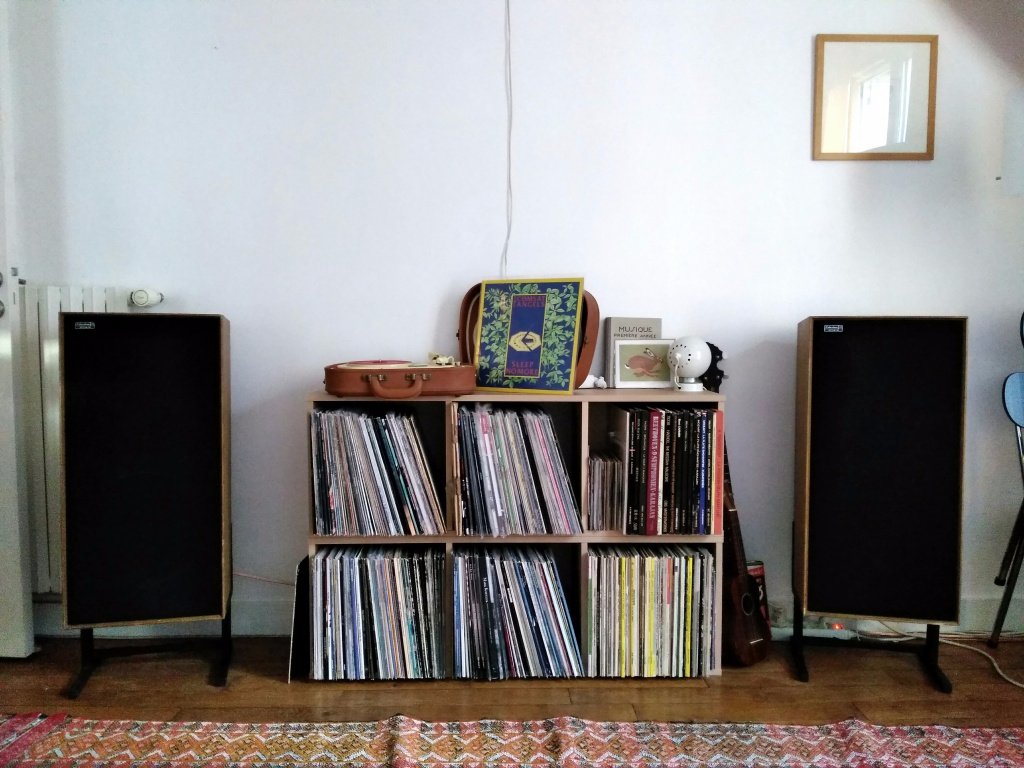

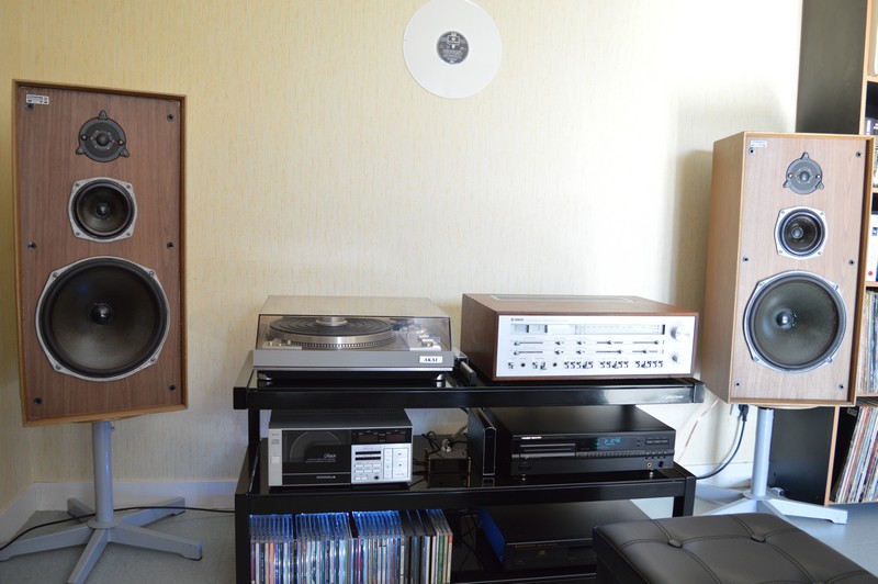

Et pour un récent emménagement dans mon nouveau chez moi, je me suis offert un rêve de HiFi qui me travaillait depuis longtemps. Des Ditton 44.
Il faut bien comprendre l'aspect psychologique de cet achat. Quand j'ai découvert la Hifi, il y a 15 ans environ, j'étais musicien (je le suis toujours) et bien sûr mon nez à été attiré par les productions Celestion, cette marque bénéficiant d'une très bonne réputation dans la fabrication de HP pour guitare et basse (leur Celestion G12 Gold actuel est toujours un must ! :group: ). Alors vous imaginez... Je me disais, "ça doit être génial, ces enceintes", sans rien y connaître au demeurant...
Ensuite j'ai découvert leur réputation, et ça m'a confirmé dans mon désir d'en avoir un jour une paire.
Bien sûr, avec le temps, j'ai aussi appris, beaucoup, et principalement grâce à ce forum, sur l'idée de chaîne d'éléments, d'accord d'appareils entre eux et dans un environnement, de placement d'enceintes, etc. "C'est vrai", me suis-je dit, "si ça se trouve, ça ne fonctionnera pas du tout chez moi, ou avec mon système."
Reste que quand je les ai achetées, j'étais comme un gosse. :love:
Elles trônent donc désormais au salon :
Aux fesses, elles ont mon Quad 405, et la source une Thorens TD125 mkI, bras SME 3009 series II (non-improved)... Bref, tout ce que j'ai déjà partagé avec vous dans ces pages.

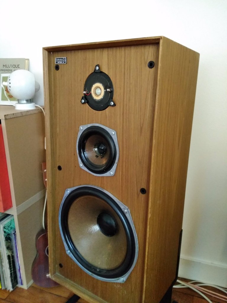

Mais, avant, elles ont nécessité un petit travail ! Parce qu'il y avait deux tweeters grillés et un médium qui frottait ! Rien que ça.
Je voulais les garder d'origine autant que possible, alors j'ai entièrement démonté les tweeters et je n'ai changé que la bobine (j'en ai acheté deux auprès du fameux "Nino" d'Ebay). J'ai également entièrement démonté l'équipage mobile du médium et je l'ai recentré !
C'était pas de la tarte mais, maintenant, il remarche parfaitement !
Il ne restait plus qu'à les écouter et à essayer de les placer. Pas facile non plus...
Le compte-rendu d'écoute sera pour demain !

Très beau travail de restauration des HPs. :yes!:
Je ne peux que te conseiller de refaire les filtres, les Alcaps de ces enceintes
ayant une facheuse tendance a dériver avec le temps.
