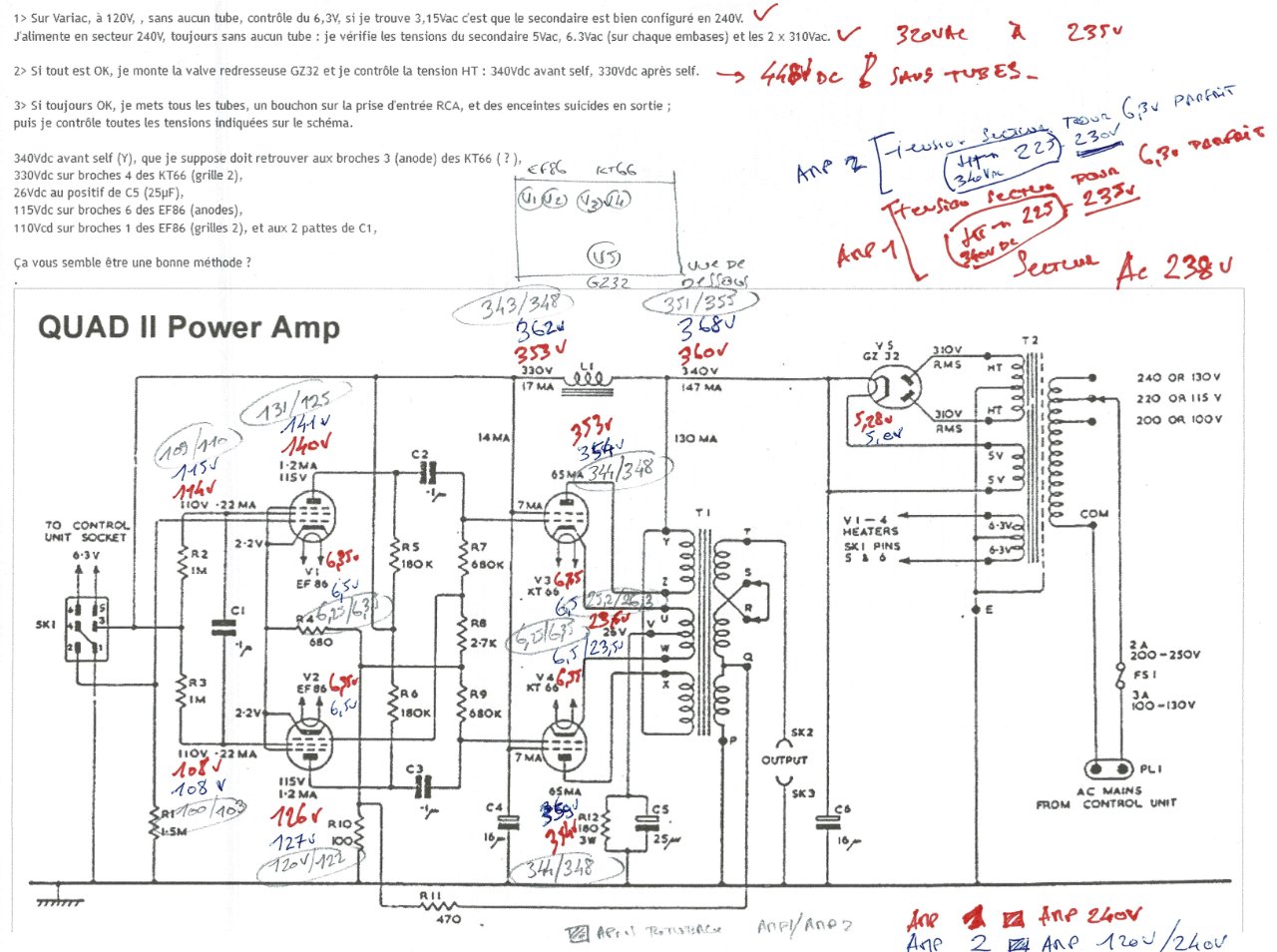

Nouveau relevé (tensions manuscrites en gris)
Relevé de Tensions Quad II_Vierge_03.jpg (213.16 Kio) Vu 8054 fois
Toujours une petite dissymétrie sur les anodes et grilles 2 de V1 et V2 (delta de 8/10V), sur les 2 amplis.
Les tensions de chauffage sont assez proches maintenant (6,25V et 6,35v).
Bizarrement, malgré un secteur toujours à 238Vac, la HT a baissé de 10V ; peut-être une résistance interne des GEC plus importantes par rapport aux tubes chinois précédemment utilisés.

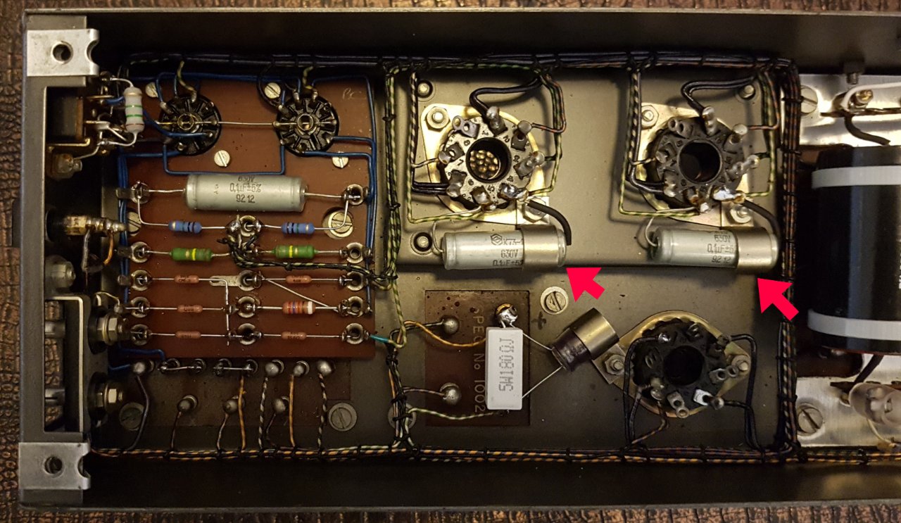

2 interrogations, svp :
Question 1 : J'ai isolé le corps métallique de C2 et C3 (0,1µF), donc pas de charge capacitive sur le circuit, grave ? J'avais lu que non, mais je peux toujours retirer la gaine thermo transparente, si besoin.
Question 2 : A quoi sert R1 (1,5Mohm) ?
J'ai oublié de l'inclure dans mes commandes, j'ai donc mis une métal 2W que j'avais en stock.
Serait-ce judicieux de la remplacer par un CFM55 (1/2w) ou une carbone ?
Par avance, merci.

Question 1 : ok (pour moi)

Non. R1 est la résistance de fuite de grille.
Le point chaud en entrée (broche 2 sur le schéma) attaque la grille de la EF86. Cette EF86 est polarisée automatiquement par R4 et R10 qui met le potentiel de la cathode à 2,2V. Il faut donc que la grille de cette EF86 soit référencée par rapport à la masse, afin que la polar Vg1 soit de -2,2V. C'est la tension entre la grille (0V) et la cathode (2,2V). Nous avons donc bien -2,2V.
Cette résistance de fuite de grille est obligatoire pour les raisons évoquées ci-dessus, et elle détermine en outre l'impédance d'entrée de l'ampli, soit 1,5M ce qui est élevé. Sa valeur est généralement comprise entre 100K (hifi) et 1M en guitare.
2W est inutile, Pedro. 1/4 W est déjà surdimensionné. Donc si tu as une 1M 1/2W, ça ira très bien.
