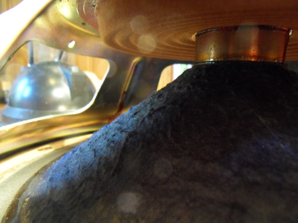

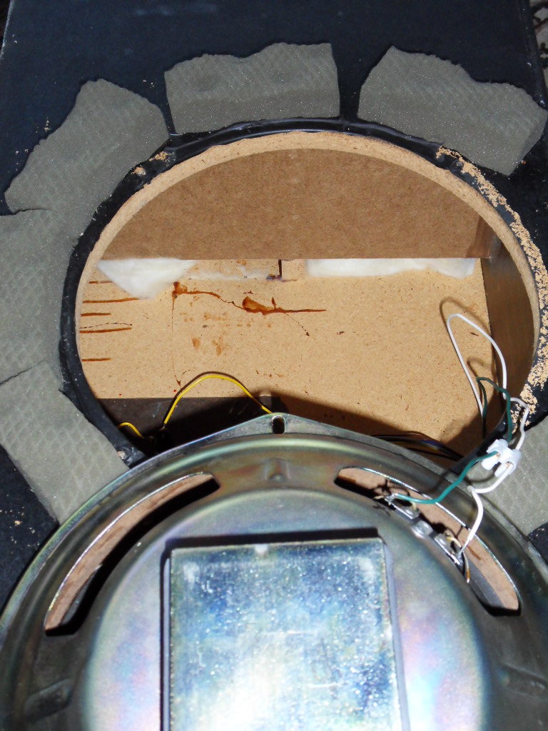

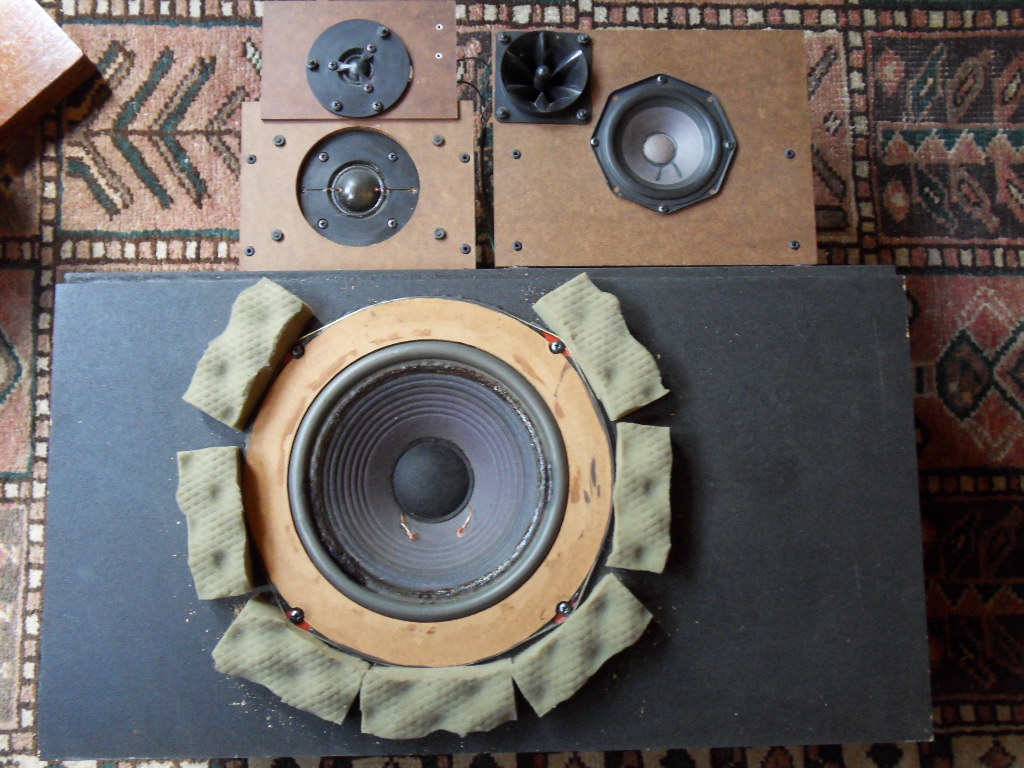

Mais je commencerai par le secteur des basses. Le changement des prises HP m' a fait ouvrir le caisson et découvrir ces particularités, et les particularités aussi du HP.
Ce caisson, je m' y attarde un peu car cela n' a pas été me semble t il précisé, est constitué de trois volumes distincts,
un premier sous le HP. Celui ci est jouxté de part et d' autre, par deux autres volumes auxquels il est relié par des ouvertures
visibles sur les photos. Le HP n' étant pas centré ces volumes sont différents, et un de leurs cotés est incliné, ce qui correspond
au biseau du coffret. Cela a sûrement une fonction acoustique, le résultat étant une manifeste linéarité, et la quasi abscence
de résonnaces. Ces coffrets peuvent ils s' apparenter à des résonateurs ?

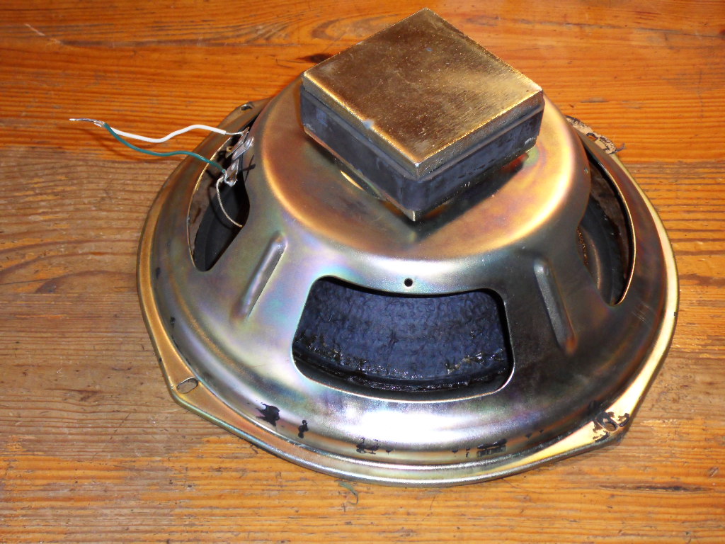

Le HP à ma connaisance, (très limitée), est plutôt curieux. On pourrait dire qu' il s' agit d' un ensemble membrane-bobine de 24 monté dans un saladier de 31. Pour se faire l' ajout d' un cerclage, en carton, a été utilisé pour relier le bord de la membrane
au saladier, et une bague intermédiaire relie le fond de la membrane à la bobine.

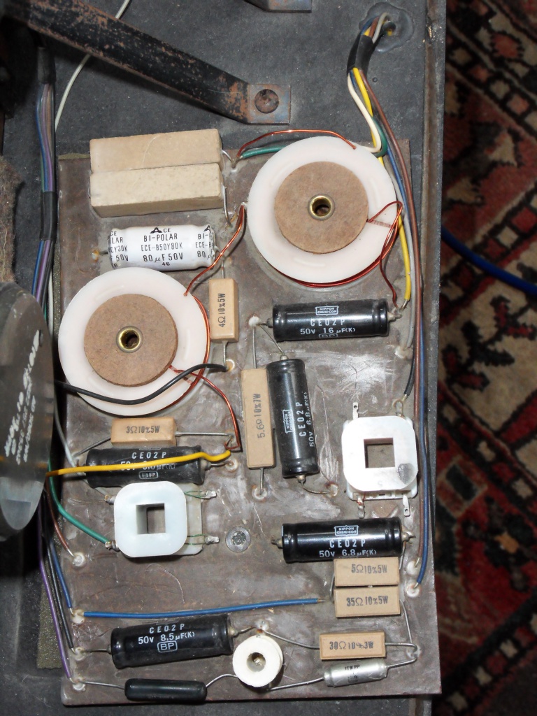

pour amorcer la suite, le filtre d' origine.

Tu as tout bon sur l'ensemble de la caisse de graves.
Il ne faut pas oublier que J.Dahlquist et S.Marantz ont tout fait "à l'oreille" et en tirant les prix.

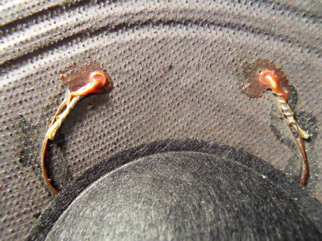

-concernant les woofers, conserve les précieusement car introuvables... ils ont déjà été remembranés, normal sinon ce serait un
A l'origine, la membrane est collée sur le carton (
Quasiment, toutes les réfections actuelles, ou presque, sont en convexe et en mousse.
30-400 hz GRAVES: jusqu'au n° 2000 (1973-1974), c'était un hp CTS de 25 cm et la dénomination était DQ-10.
Ensuite, ils ont monté un ADVENT de 30 cm et la dénomination devint DQ-10 A. (info à revérifier suivant comment on mesure...)

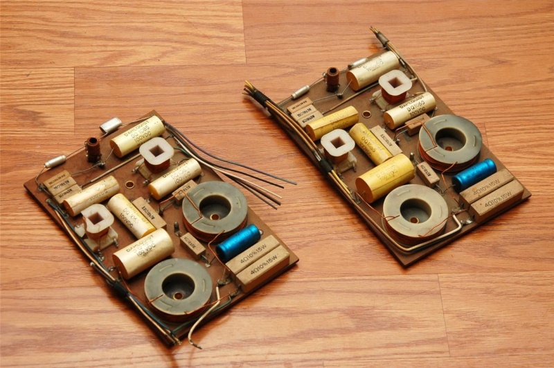

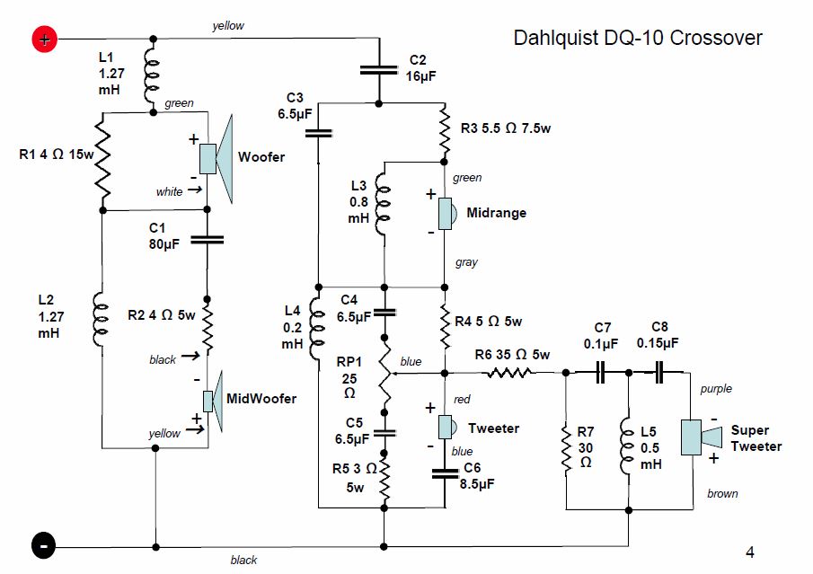

- le filtre montré sur ta photo n'est pas celui d'origine cf. ci-dessous (si ma mémoire est bonne il y a eu 2 modèles très voisins) J'ai les schémas et d'autres ex. de filtres recappés.
A suivre, bon courage...

Je ne peux pas être certain de l' origine des composants du filtre pour les condensateurs, mais je ne suis pas sûr
qu' au départ des MKP étaient montés, en tout cas en dehors du super tweeter, tout est en "chimique" et je pense avoir déjà vu
ces chimiques sur des ventes "américaines".
Cet HP est un peu curieux ! et donc rare !? mais quelle efficacité en particulier avec le 80µF (chimique et usé) remplacé par un SCR de 82µF ( tu connais )
on gagne en énergie et surtout en définition, les fondamentales n' ont plus ces résidus de résonances un peu persistants malgré tout, ce qui permet aux
harmoniques de prendre leur juste place, la contrebasse et toutes les autres guitares basses y gagnent en richesse, en musique dans le bas médium, sans parler des timbales et autres grosses caisses et l' orgue aussi.
Tu penses qu' il a été remembrané ou qu' il s agit seulement de la suspension ?
Christophe

Mea culpa !chm a écrit :Bonsoir Bernard
Christophe
Emporté par l'élan, je parlais bien de suspension et non de membrane...
Voici d'ailleurs un fragment, et c'est bien le cas de le dire, de la suspension d'origine (archive perso.
Les suspensions actuelles sont quasi toutes en mousse à bord roulé convexe. Personnellement, je suis incapable d'entendre une différence...
De même pour le condo. C1 de 80µF qu'on ne trouve plus qu'en 82µF (à moins qu'un de nos spécialistes ait une source): quelle différence à l'écoute ?
Il n'y avait pas de MKP sur le filtre d'origine, mais des condos. estampillés Dahlquist et fabriqués au Mexique. On retrouve ces derniers dans nombre d'enceintes de la même époque.
Voici, l'implantation et les valeurs des composants du filtre d'origine #4134
J'ai quelques photos de filtres refaits (plus ou moins bien), si tu es intéressé...
