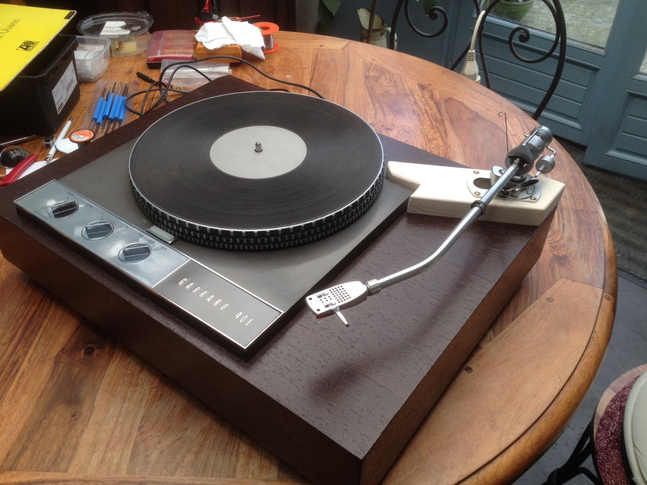

Aaahhh, la belle rosbife anglaise. Original le support du bras, c'est quel bois ? Mais au vu de sa hauteur, le 3012 doit être au plus bas. J'espère que ça passera avec toutes les cellules.
Tu n'as plus qu'à changer de porte-cellule et opter pour un de 10 gr environ, mais plus rigide. Une bonne MC, et en avant pompon.

Pour commencer, bravo aux toulousains6336A a écrit : sam. 29 avr. 2023 11:40 Bonjour
P.S.
Allez Toulouse con, et allez Toulouse con !![]()
Pour le bois, c'est du sapin bien tendre.... à remplacer peut-être par plus rigide???? et dont je devrai diminuer la hauteur. Effectivement, c'est limite....
Concernant le porte cellule, il m'a permis de gagner quelques millimètres pour positionner une première cellule pour test car mon bras est en butée! je vais devoir prolonger l'oblong pour gagner en distance avec un porte cellule fixe....
Le bras est un série II, donc plus léger. Un conseil pour un porte cellule en dehors du SME????
Et si quelqu'un a une idée pour une cellule qui ne coûte pas un bras, je prends????
Sinon en dispo, j'ai une EDR9, une 304, une OC9, une prétendante???

Oui. Plus rigide, et moins épais donc. Ou alors, placer le bras directement sur le support, comme ça se fait habotuellement.Pour le bois, c'est du sapin bien tendre.... à remplacer peut-être par plus rigide????
C'est un bras de masse effective moyenne (14gr, comme le 3012R je crois) avec son porte-cellule S.2 d'origine qui ne fait que 6gr. Il doit pouvoir supporter un porte-cellule de 8-12gr sans problème, ce qui augmentera un peu sa masse effective, et qui ira bien avec les MC modernes. Chez ortofon ou audiotechnica ou encore pro-ject, il y a ce qu'il faut.Le bras est un série II, donc plus léger. Un conseil pour un porte cellule en dehors du SME????
L'OC9 ira très bien, et si ta 304 est en bon état, également malgré son faible niveau de sortie et son impédance élevée.Sinon en dispo, j'ai une EDR9, une 304, une OC9, une prétendante???

Merci pour tes conseils!
Je vais me remettre au travail, faut la finir
Les 3 cellules citées sont neuves.....
Après recherche, masse effective du bras: 18g

18 gr ? Avec le porte cellule d'origine ?
Sur vinylengine c'est bien indiqué 14 gr. Quoiqu'il en soit, c'est OK avec ces cellules. Et si tu peux refaire le câblage interne, ça n'en sera que mieux.
