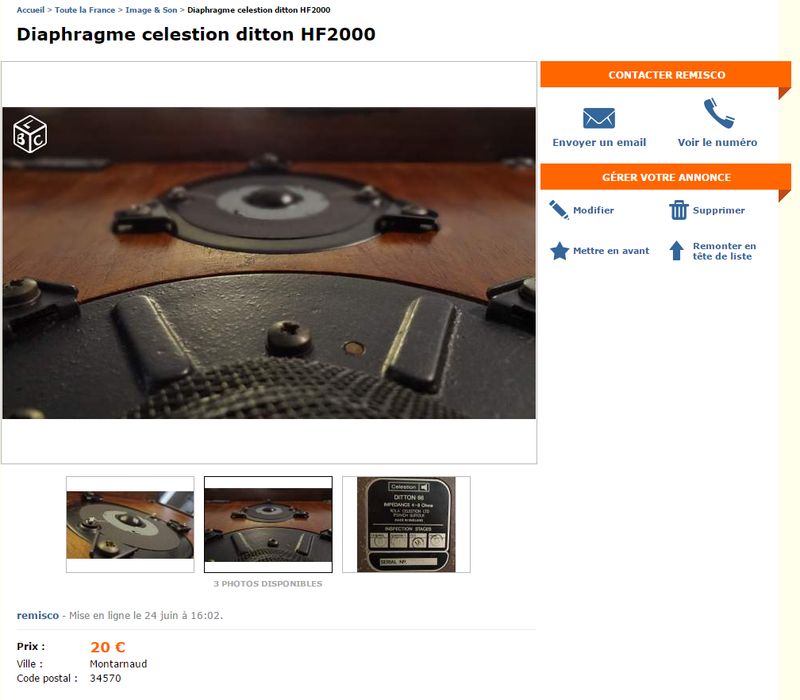

T'as çà:
HF2000 1.jpg (67.21 Kio) Vu 1839 fois
ou çà:
HF2000 2.jpg (65.41 Kio) Vu 1839 fois
C'est le même gars, vu le pseudo!
J'avais commandé des noires il y 5 ou 6 mois (les translucides n'étaient pas encore dispo)
:yes!:

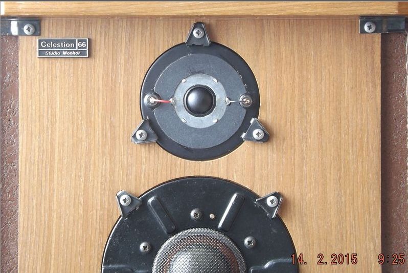

Voilà ce que çà donne pour les miens, après refection:
J'ai même refait le morceau de carton noir (on le trouve en planche A4 chez Cultura, ou ailleurs...)
Si personne te suit, c'est que tu es dernier!

Tu n'as pas les grilles ?
Je trouve l'aigu meilleur AVEC !
Comment as-tu centré les bobines ?
Jacques
huskyboy
Messages : 71
Enregistré le : mer. 11 août 2010 19:39
Localisation : Châteauroux
Re: Celestion Ditton 66
Message par huskyboy »
Non, je n'ai jamais eu les grilles, mais je trouve aussi bien comme çà.....
Et pour le centrage, un peu au pif (j'ai honte de le dire.....).
J'ai juste essayé de centrer visuellement la suspension par rapport à la pièce jaune en plastique dur (qui est sous la pièce grise)!
