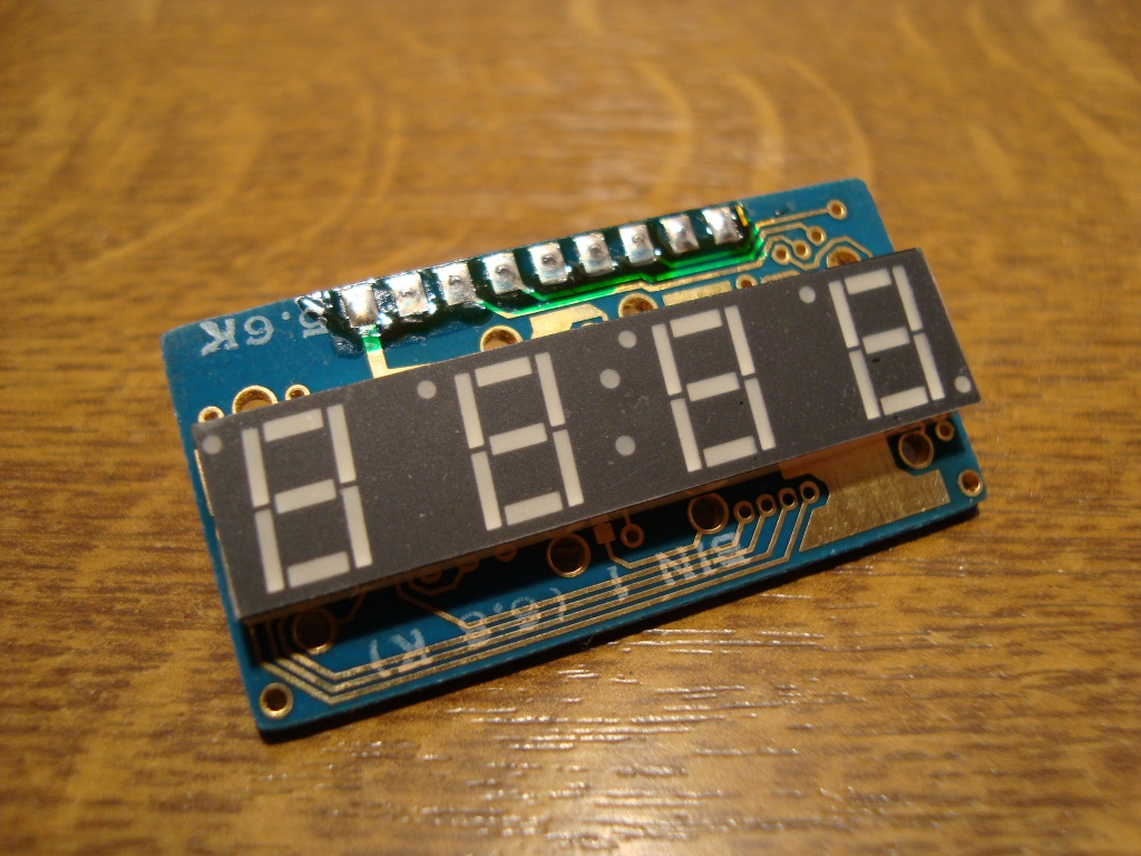

Petite précision, cet appareil (comme bien d'autres de la marque) est composé d'un afficheur de type LED ! ! !
Dans la CD303 c'est un NSM4202 :
