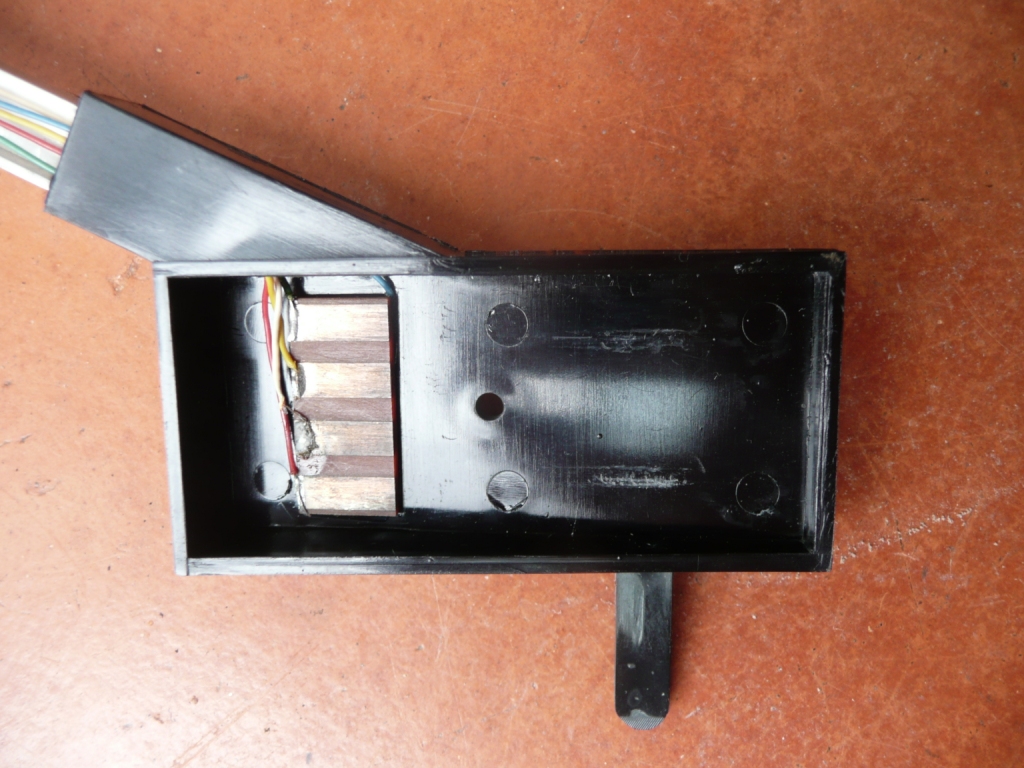

Ceci dit je n'ai pas réussi à démonter le pivot du bras.

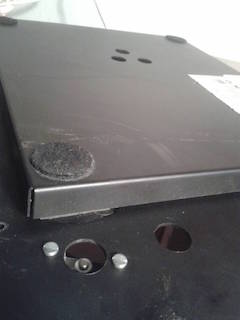

Je n'ai pas non plus trouvé comment démonter le socle qui est en deux parties. Peut-être que j'aurai du faire comme le bras: tirer bien fort. ;supersmil:

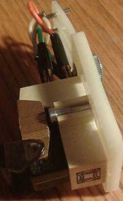

La cellule, quelqu'un connaît ? Je pense la remplacer, car elle est en sale état et j'ai cru comprendre que les cellules étaient un des rares éléments sur lequel la modernité a apporté un réel progrès.

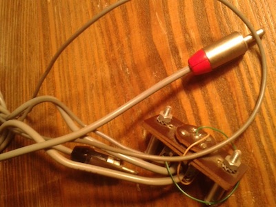

Passons aux câbles. La première possibilité est de racheter des câbles et reproduire un câblage le plus fidèle possible à l'original. Ai-je le moindre intérêt à me compliquer la vie? refaire les câbles RCA ? retrouver un bout de circuit imprimé (ce n'est pas vraiment un circuit imprimé, mais je ne sais pas comment on peut appeler ce support, qui permet de lier les câbles de bras aux RCA) et tout refaire au propre ?

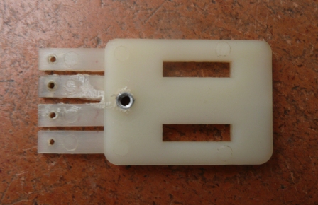

Avec les câbles que j'ai achetés je devrais pouvoir remettre en état. je ne voudrais pas faire de bêtises aussi y-a-t-il un bon samaritain pour me dire si la connectique que je pense est correcte ?
Sur la photo ci-dessous de bas en haut contacts numérotés de 1 à 4 :
- contact 1 (fil rouge) masse gauche
- contact 2 (fil blanc) sortie gauche
- contact 3 (fil jaune) sortie droite
- contact 4 (fil vert) masse droite
D'avance merci.

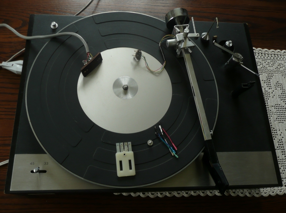

Encore une photo de la machine :

Je vient d'arriver sur le forum que j'ai trouvé en cherchant des infos sur le TD ERA-444, je suis novice dans la mécanique et le démontage de se tourne disque que je vent acquérir.
Le problème que je rencontre c'est que le plateau ne tourne pas! Lorsque je le retire ,le petit plateau qui est en-dessous sur le-quel la courroie est prise se met a tourner "faiblement".
Je soupçonne la courroie bien évidement mais pour tout info je suis preneur ainsi que sur son démontage!
j'ai bien entendu suivi le sujet sur le forum et je suis déjà bien mieux informé :merci: quand au démontage " arrachage du bras,ouverture etc.."
ceci n'a pas l'air facile, ayant déjà fait des erreurs sur d'autre TD ou amplis en voulant m'y atteler seul je préfère m'appliquer à bien relire le sujet et à suivre vos conseils avant de m'attaquer au TD ERA 444.
PS: je trouve anormal le fait que le tourne disque se lance dés son branchement sur le secteur... est-ce normal? ( je n'ai pas vue de bouton on/off ou start/stop :pt1cable: j’imagine que c'est comme sur certain autre TD ou le plateau se lance quand ont déplace bras. ce qui n'est apparemment pas mon cas :help: merci d'avance

Je n'ai pas beaucoup de conseils à te donner, si ce n'est que dans tous les cas tu vas devoir ouvrir la bête. Là dessus, je ne sais pas quelle est la meilleure méthode à adopter. Moi c'est là dessus que je me suis planté. J'ai fini par emmener mon engin chez un professionnel.
L'interrupteur est situé dans le coin Nord Ouest du TD. C'est une tige de métal que tu enfonces ou tu tires vers le haut.
Bonne chance

Bonjour et bienvenue. Je pense que toutes tes questions devraient figurer dans la rubrique en panne. Pour avoir démonter une 555 (le même modèle que la 444 mais avec suspension) l'interrupteur, c'est le sélecteur de vitesse. Lorsque tu le mets sur 33 ou 45 tours, la platine se met en marche. La postion "off" étant entre les deux. Il faut sans aucun doute changer la courroie. Pour cela il faut de mémoire ouvrir la platine. Et là il faut toujours de mémoire, faire très attention aux fils du bras. Donc patience et minutie...
Cela a été beaucoup dit mais ça peut se redire, les platine ERA sont attachantes... Et peuvent très bien fonctionner.

:salut: Tout est dit pour le démontage : Oter le plateau tournant,bloquer le bras (conseil:retirer la cellule),dévisser la manette sélection vitesses.Meffi ! lors de la séparation du plateau sup et du socle,écarter doucement pour déconnecter la prise du cablage bras.L'interrupteur de démarrage est fixé sur le support du changement de vitesse,levier au centre position OF,le contact se fait sur 45 et 33trs.
