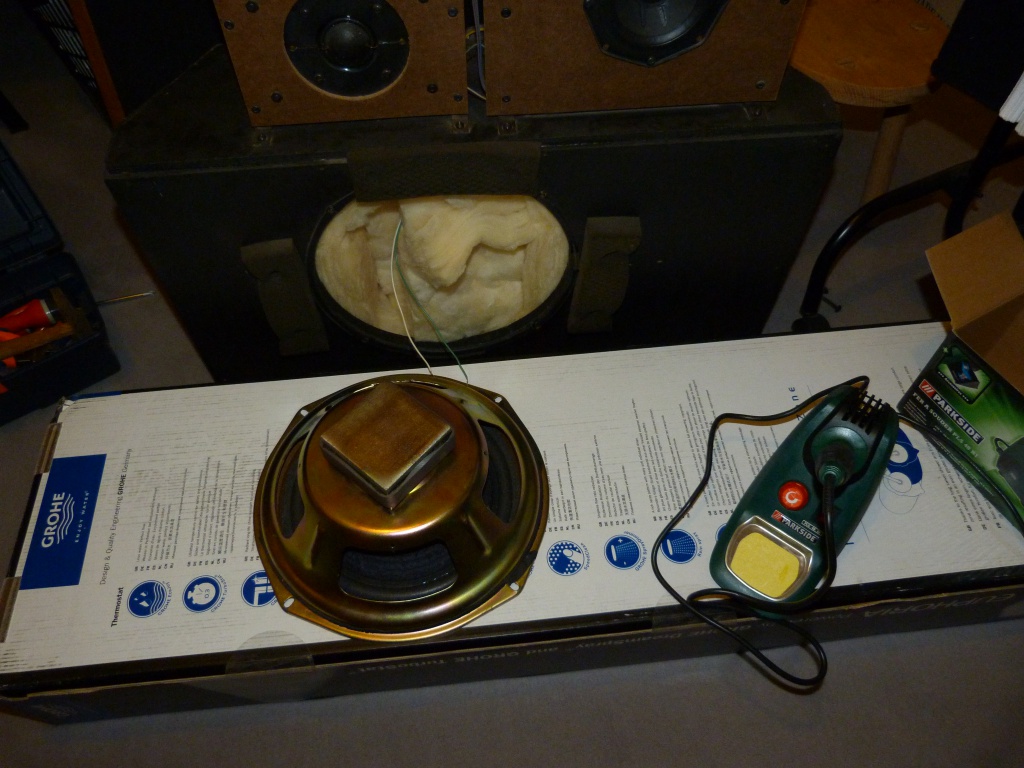

les photos promises (vous allez pouvoir admirer mon poste de travail :oops:
j'ai commencé par sortir les enceintes de leur cachette de quelques mois, quel plaisir de les revoir :love:
le trou qu'il faut boucher :whistle:
je m'installe, un carton pour surélever le HP et mon beau fer à souder tout neuf de chez LIDL (je n'en avais pas et vu le prix en attendant mieux)
et hop, c'est en place. Je n'ai pas fais de photo pour le 2è HP bien sûr.
de retour dans le séjour, là j'ai posé les caches pour éviter que ma fille y touche.
Marcantz
Messages : 336
Enregistré le : lun. 23 avr. 2012 16:07
Localisation : Bretagne
Re: Dahlquist DQ-10
Message par Marcantz »
:hello: Florent ,
merci pour les photos de l'intervention , excellent travail et profites bien de ces superbes DQ-10 :yes!:
Marc
