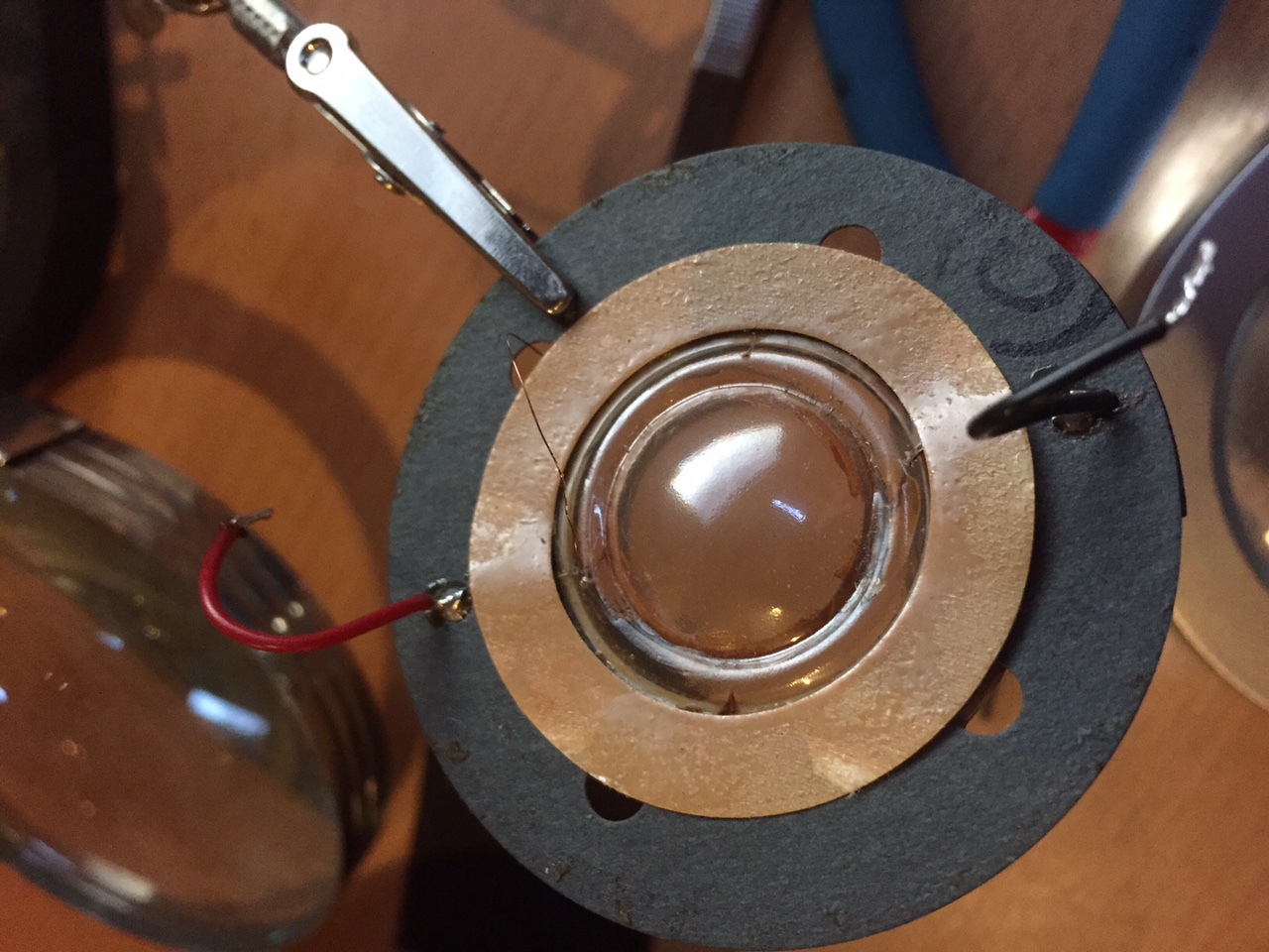

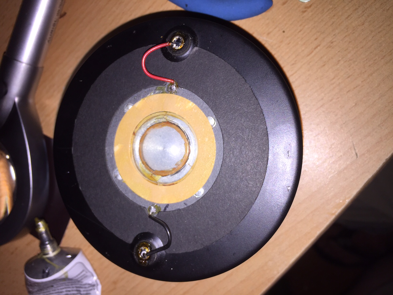

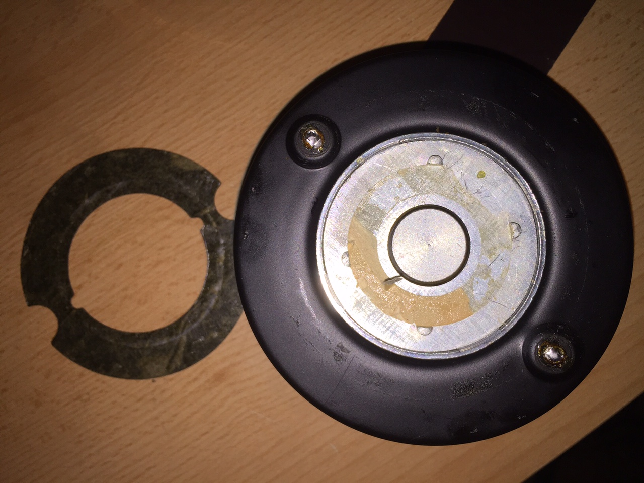

Réparation du HF 2000...
Décollage de l'équipage mobile, avec une lame de cutter. L'adhésif double face est coriace, attention que la lame n'aille pas toucher le diaphragme !
Il faudra enlever les résidus de colle avec une lame fine. Pas de diluant.
On tire une spire du côté cassé... Vérification de la résistance du bobinage, ok.
On fait passer le fil par un petit trou fait à l'aiguille fine.
On fait passer le fil sous l'anneau d'adhésif après l'avoir légèrement soulevé. Un petit point de colle à maquette où le fil passe à travers du diaphragme (non photographié).
On soude le fil. On replace l'équipage mobile sur le circuit magnétique (il se centre seul).
Recollage de la grille !
Il ne reste qu'à enlever les résidus de résine de soudure à l'alcool, pour un aspect bien propre.
