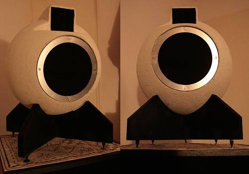

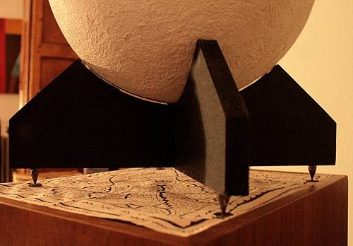

un simple morceaux de tube pvc de 200 ou 250 mm de diametre et de 5 a 10 cm de haut n'aurait il pas suffit a faire un piétement discret et aussi moins traumatissant pour la directivité.
du style ...
quitte a faire un cylindre plus haut et plus large ! non ?

une plaque en bois de la largeur et profondeur du haut de ton caisson, un trou au mileu de 15 ou 20 cm de diametre et 3 pointes sous la plaque pour désacoupler le tout ( 2 devant et une derriere ) ?.....
du style......
:cfou: :cfou: le premier qui fait une remarque désagréable sur le dessin, je lui envoi ma vieille chaine tamashi de 1988 :langue:

Heu ,pour le support je pensai à un truc assez simple comme ça.......pas trop compliqué.....

Alors ça donne quoi avec de la couleur ( :cpasmoi!: ) et une découpe pour éviter "les effets de bords" :
:cow:

MERCI pour les commentaires gentils et merci à tous pour les conseils. :genial:
C'est assez difficile de se rendre compte de la chose en photo. Tout cela à besoin des trois dimensions pour prendre toute sa saveur.
D'autant plus que l'on rentre dans la pièce par derrière la première. On tourne autour de la chose pour atteindre le centre de la pièce et là, au miracle ! On se rend compte qu'il en a une deuxième. :shock:
Elle vous affiche alors un profil provoquant, ouh la coquine... :mrgreen:
Je vous ferai une petite vidéo.
C'est quelque chose ces boules. Je suis en plus fou du son détaillé et direct qu'elles produisent. S'il on ajoute de beaux timbres distillés par le CL-32 et un appui assez propre dans les basses fréquences, on obtient un ensemble bien agréable à mes oreilles et ceci sur tout type de musique.
