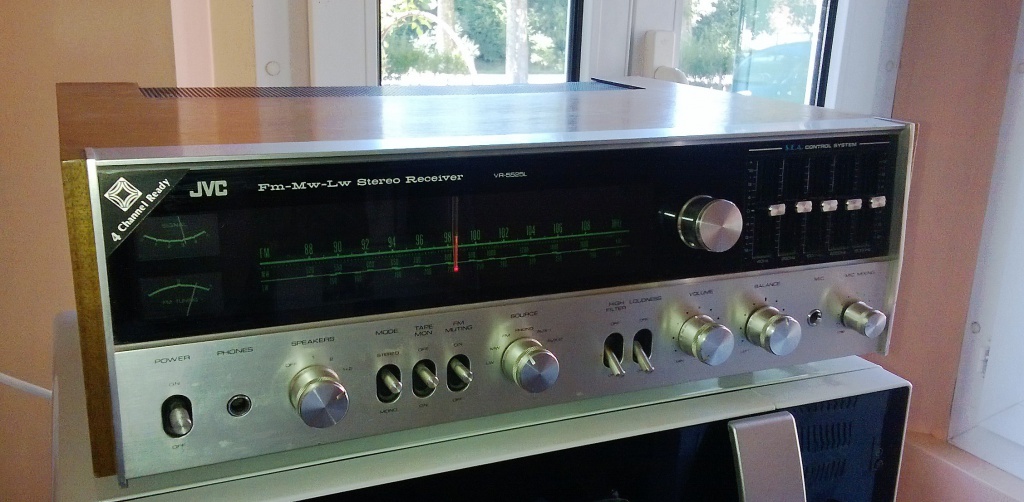

Marantzfr
Re: JVC VR-5525LX
Message par Marantzfr »
Voici la version JVC VR-5525 L.
Ce sont de vieilles photos retrouvées :yes!: Je me permets de les rajouter à ce post !
