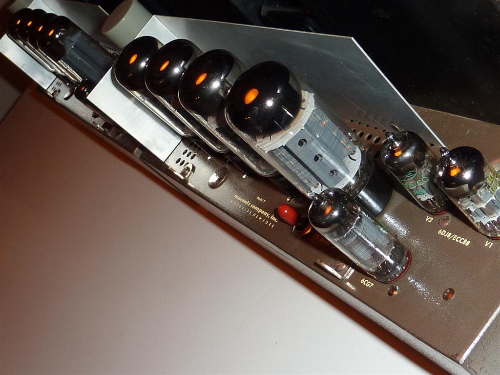

Les tubes de puissance embarqués sur les deux amplis ne sont pas les classiques penthodes EL34 Européennes, mais les tétrodes à faisceaux dirigés 6CA7 Américaines..
Elles sont très supérieures dans les nuances à leur équivalent Européen, surtout dans la zone de fréquences dans laquelle j' utilise ces appareils, le grave et haut-grave. Elles peuvent se révéler moins "douces" dans le médium et les hautes fréquences. Mais je trouve que c' est un excellent tube, et de surcroit très fiable..

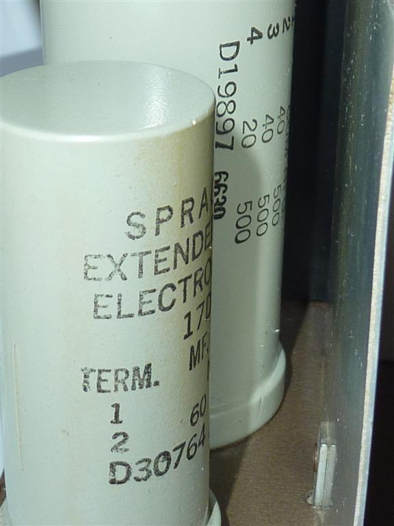

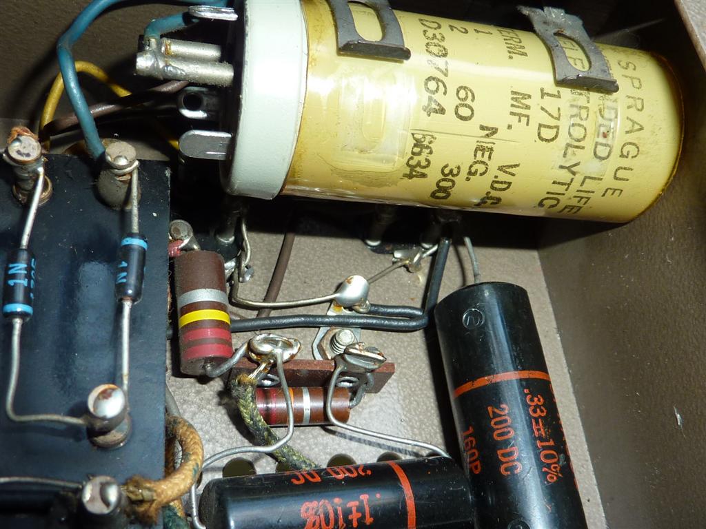

Quelques vues de l' électronique sous chassis...
Les seuls éléments qui ont été changés sur ces amplificateurs, qui je le rappelle ont près d' une demi-siècle, et hormis les tubes, sont les prises RCA d' entrée dont l' isolant s' effritait, un petit condensateur sur la polarisation négative de 0,33µf, remplacé par un Wima de précision, et les résistances de 100 ohms R54 à R57 montées en série sur les grilles G2 des tubes de puissance ...
C' est une des raisons pour lesquelles je n' utilise plus de tubes Chinois, et même Russes, pour ces amplis.. Quand ceux-ci arrivent en "bout de course", les "courants grille" augmentent et font sauter les résistances de 100 ohms, qui alors font office de fusible.. c' est pour cela que dans la conception de cet appareil, ces résistances ne font qu' 1/2 watt. A noter que je n' ai jamais eu ce problème avec des tubes de fabrication Européenne ni Américaine.

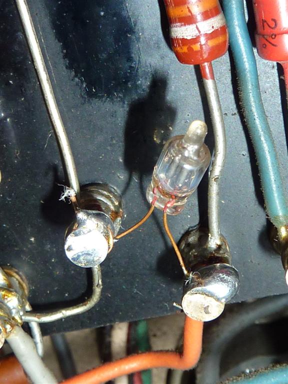

A noter aussi la présence d' une lampe Néon dans le circuit, comme dans le tuner model 10B, qui évite à la mise sous tension, une polarisation trop importante sur les grilles G1 du tube 6DJ8/ECC88 ..
