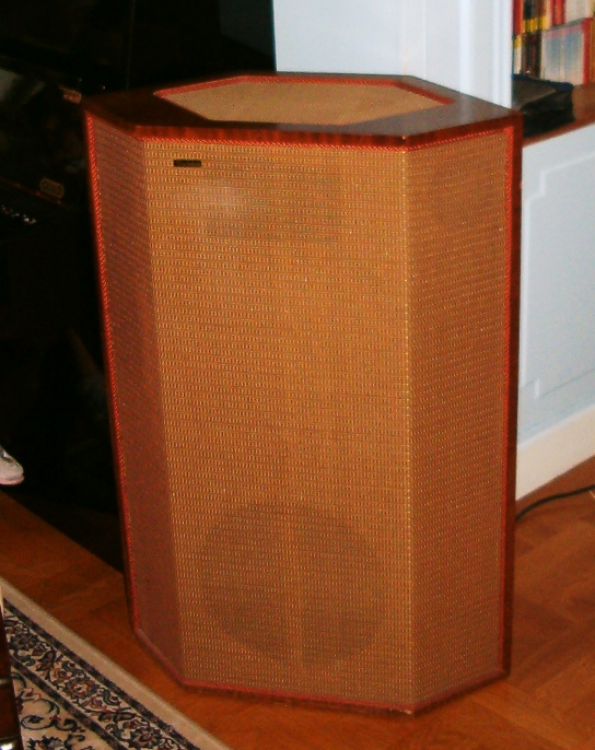

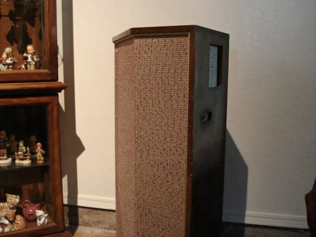

J'ai trouvé des photos de l'enceinte en bon état (restauration ?).
- Spearkers001_DxO.jpg (40.15 Kio) Vu 2464 fois
- Spearkers002_DxO.jpg (39.12 Kio) Vu 2464 fois
- Spearkers006_DxO.jpg (34.46 Kio) Vu 2464 fois
