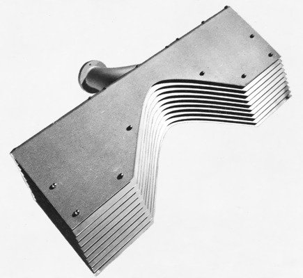

Justement, j'ai une paire de H5038 d'avance et j'aimerais faire un test avec les lentilles 2395.
J'aimerais faire des répliques des 2395 et je cherche les cotes des grilles. Si quelqu'un a ça?

Pas forcément besoin de me les prêter. Un simple relevé de côtes me suffirait :yes!:

On doit pouvoir extraire quelque chose de proche avec cette vue.
Si tu es intéressé je m’en occupe...
Il y a aussi ce model 3D ici.
https://3dwarehouse.sketchup.com/model/ ... 2395?hl=fr

Oui, j'ai commencé à faire la mise à plat à partir de ce plan mais j'aurais préféré un vrai relevé

C’est sur ça serait mieux, un premier dessin (côtes à mesurer) pourrait aider le propriétaire à faire un relevé.
J’ai ajouté un lien dans mon message précédent.
