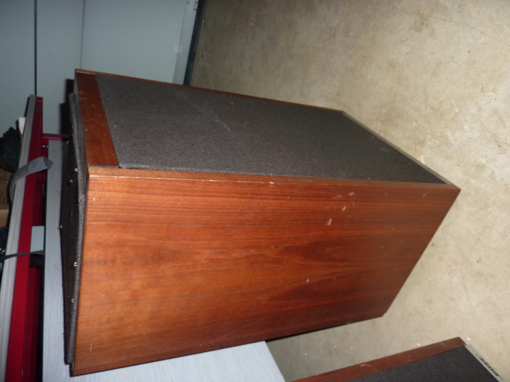

Bon... j'étais au départ venu sur le forum pour poser une question à ceux qui ont restauré ces enceintes. J'ai l'impression vu de l'extérieur que les caisses sont en bois "massif" et non en placage. Auriez vous une info sur ce point ?
Ma première impression visuelle sur ces enceintes est la fabrication un peu "cheap" de la menuiserie, ce qui m'étonne par rapport à l'image "haut de gamme" du produit et à son prix. Les assemblages sont un peu approximatifs avec des pièces en agglo sommairement peintes en noir dès qu'elles sont sous le tissus... Rien à voir avec le placage bois très soigné des enceintes Cabasse , qu'il soit sur la face arrière ou même sous les caches...
Ici les pièces sont assemblées par des agrafes et non par des vis... les caches sont juste du tissus collé sur des plaques d'isorelle qui se fixent avec des agrafes pas pratiques. Bref ça donne l'impression d'avoir été fait à l'économie. Bizarre.
Il va falloir fignoler les finitions pour donner un aspect un peu plus soigné !

Ayant possédé plusieurs modèles d'enceintes acoustiques dans des marques différentes depuis 1978, je ne connais pas de fabricant qui a utilisé autre chose que le panneau de particule - qui sur les façades a reçu un élégant ou pas, placage de bois, très très souvent du noyer mais pas que. La peinture noire à même le panneau de particules lorsqu'il est caché par le tissu acoustique est un grand classique également. Et puis les agrafes, le velcro (scratch), la colle qui tend le tissu sur les cadres...etc... Oui c'est parfois décevant lorsqu'on "découvre" la fabrication du matériel appelé haut de gamme. Aujourd'hui les fabricants utilisent au km les rouleaux de revêtements vinyliques imitation bois voire même imitation finition laquéé!!!, pas mieux, presque pire donc...
Hop, bonne musique.

L'agglo est le meilleur matériau pour les enceintes car il est stable contrairement au massif qui travaille toujours quel que soit son âge comme le vin ou le whisky si tu veux

Merci pour l'info ! Et oui, déjà il faut être content d'avoir un vrai placage bois ! Et certaines marques qui ont commencé avec un placage en vrai bois dans les années 70 sont passées au papier décor dans les années 80, en même temps que la réputation baissait, comme Celestion...
