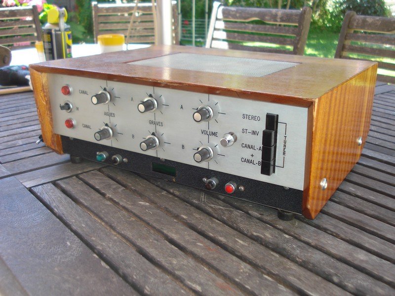

Je n'ai pas encore compris si effectivement les din 5 broches sont en stéréo, donc deux sources possible, tuner ou CD. Ou je sélectionne l'autre? Peut-être ce bouton chromé près du clavier sans aucune indication.
Bouton de sélection de source.jpg (38.21 Kio) Vu 6117 fois
A moins que ce soit les boutons rouge/noir qui sélectionne la source. Je remarque que le rouge est en avant par rapport au noir, c'est la même configuration sur le canal gauche.

Le vendeur très sympa vient de me préciser:
"Les deux réglages par vis à l'arrière et les deux boutons chromés à l'arrière sont des potentiomètres qui servent à régler la sensibilité des entrées.
Le bouton blanc est effectivement le sélecteur de tension 110/220 volts.
La touche ST-INV permet de sortir le canal droit sur le haut parleur droit et le canal gauche sur le haut parleur gauche ou bien de sortir le canal droit sur le haut parleur gauche et le canal gauche sur le haut parleur droit ce qui équivaut effectivement à inverser les entrées sans commuter les câbles RCA.
Enfin en façade près du clavier à droite, le bouton chromé en façade sert bien à la commutation des entrées qui se font bien sur des prises DIN 5 broches."

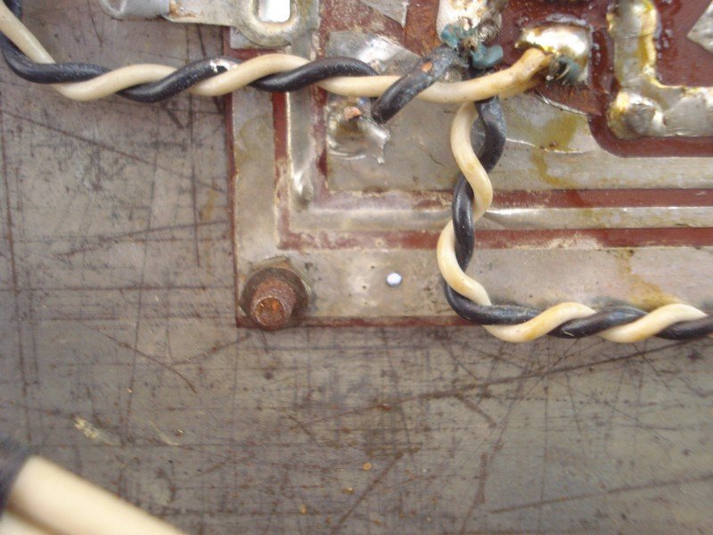

Voici cet étrange ampli un vrai quizz! Merci au vendeur "P" pour le colis bien fait. :yes!:
Plus je le regarde plus je me dit que c’est un DIY des années 1965 fait par un passionné pro, qui a utilisé des kits existants et reformulé en petit ampli double mono. Avec son œil magique pour la stéréo, étonnant.
Le bouton chromé juste à côté du clavier à droite, à 12 crans de sélections de sources!!! Pas certain quelles soit toutes fonctionnelle puisque deux entrées sources a l'arrière de l'ampli.
La plaque avant est gravé. La seule Marque visible est sur les circuits imprimés estampillés ARENA. Le clavier fonctionne très bien et les touches sont franches avec le petit clac qui va bien.
Les potentiomètres tournent très bien ainsi que les 4 touches de couleurs sur le bandeau noir inférieur.
Les boutons vert/noir et rouge/noir, une idée de leurs fonctions? Quand on appuie sur la noir la rouge ressort et inversement.
En photos:

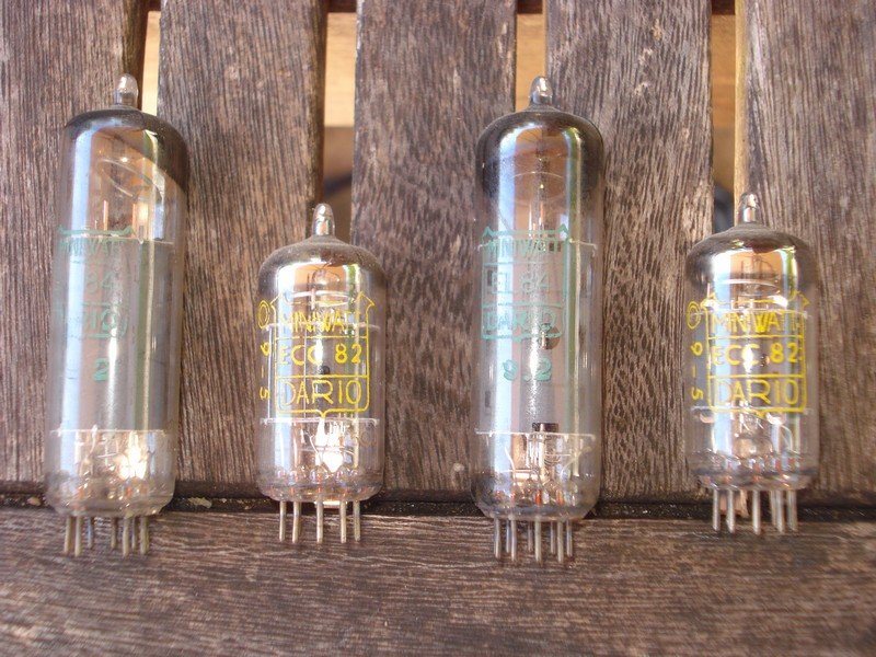

Les lampes Miniwatt DARIO EL84 et ECC 82.JPG (135.15 Kio) Vu 5994 fois

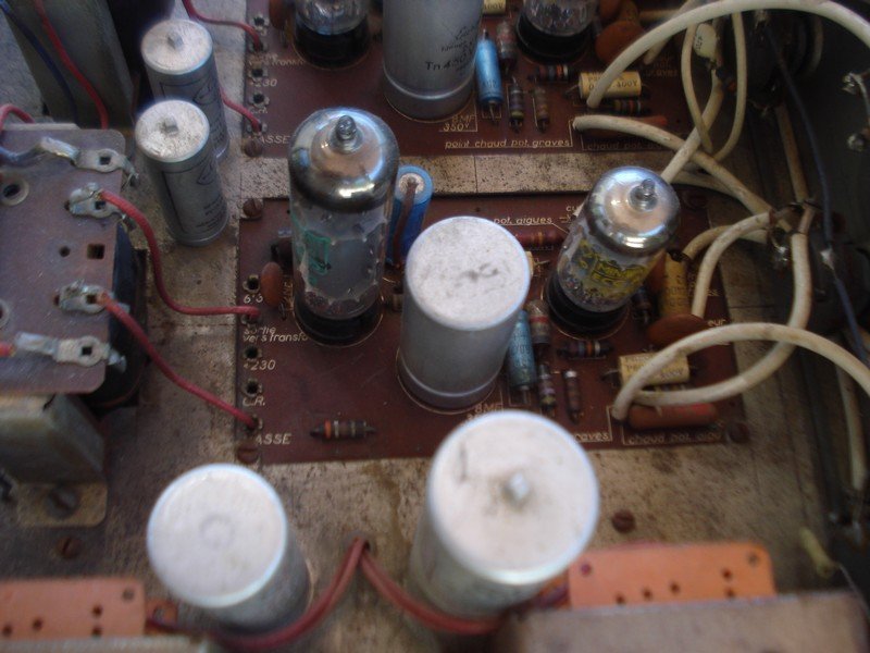

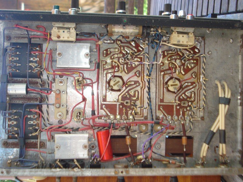

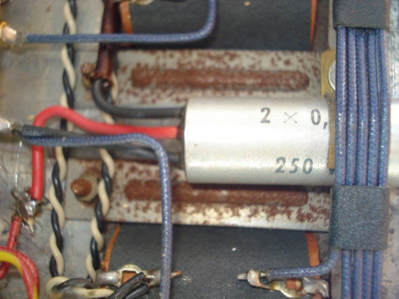

Photos détails:

Salut ,
La première vue de dessous ou l'on voit bien les circuits imprimés fait penser à un assemblage de deux amplis d'électrophone comme ceux que l'on voyait sur les G.I.D et autre ...
Les CI font vraiment penser à ça ...

Berlioz
Messages : 315
Localisation : Bretagne
Re: Ampli à lampes double mono classe A
Message par Berlioz »
Ça confirmerait le DIY 1965! C'est mon idée que c'est un assemblage et un DIY.
Cela ne veut pas que cela ne sonne pas bien. Après nous sommes d'accord ce n'est pas du HD. Pour me faire la main c'est parfait!
