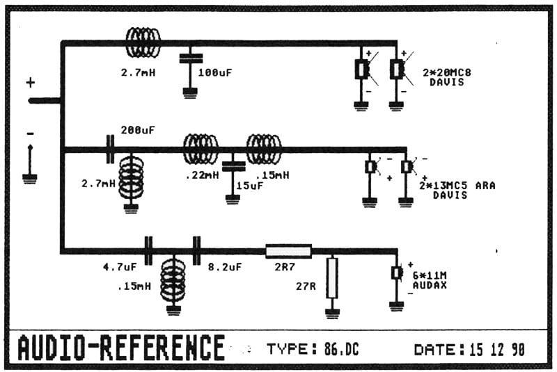

Re: Audio Reference 126 DC
Je me suis planté dans ma recherche.
JL
Modifié en dernier par hoplat le mar. 30 nov. 2021 22:41, modifié 5 fois.
J'ai été un peu présomptueux, pas facile à trouver le schéma du filtre de cette enceinte.
JL
Je m'étais trompé et je t'avais mis le schéma du filtre de la 86 DC.
Tu pourrais d’abord relevé le schéma tel que de ton filtre est monté dans l'enceinte.
On pourra peut-être y voir plus clair car je ne trouve pas le schéma des 126.
JL

Rien à ajouter quand au schéma de ce filtre, sauf que les 2 médiums kevlar fonctionnent de 225 Hz environ à 4KHz, et sont utilisés quasiment comme des larges bandes, ce qui explique d'ailleurs à l'écoute l'homogénéité ressentie.
A noter également l’égalisation du FT66H à qui on enlève 10dB (sous 8 Ohm) et la légère surtension de son filtre aux alentours de 6KHz (+2,5db) destiné à donner un peu de "corps" à l'aigu.
